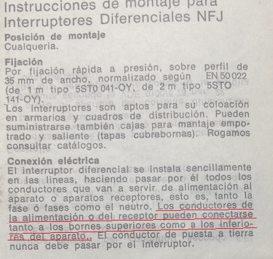

Re: Polaridad en diferencial
18 Abr 2014, 13:27
...Pero el hilo de esta cuestión era si se podían intercambiar fase y neutro a la hora de conectar un ID...
Tal y como aseveré ¡¡¡Se puede, tu !!! ya que al ID le importa muy poco lo que tenga rotulado en su
frontal, como se ve en la información que se acompaña. Si alguno está interesado en saber a quien
pertenece: SIEMENS, en este caso...

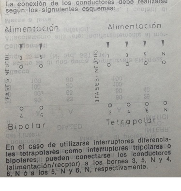

donde pone que se pueda intercambiar el polo del neutro por la fase? no lo veo, ahí pone que los automáticos pueden ser empleados aunque queden polos libres pero nada mas, osea, un automático para proteger una línea monofásica siempre usando el polo del neutro.
18 Abr 2014, 16:22
Si te fijas dice que se pueden conectar a los bornes 3,5,N y 4,6,N, es decir, se desplaza un polo para que no sea necesario
hacer puente alguno para el test, en caso de red trifásica sin neutro
18 Abr 2014, 18:05
como en este tema :
http://www.forosdeelectronica.com/f27/c ... ndex2.html
En el REBT no hay ninguna norma que diga por dónde se conectar los automáticos. En cambio el fabricante
dice que se pueden conectar por donde mejor convenga
Antiguamente había una serie de automáticos en los que estaba predefinida la entrada (por arriba o por abajo) ya
que esto puede tener su importancia en la posición de las cámaras apagachispas y en los aislantes. Pero con
los nuevos aislantes y sistemas de corte esto dejó de ser problema...
18 Abr 2014, 23:37
A tu pregunta te respondo, si se puede, y leyendote el pensamiento te respondo la pregunta de si corres algun riesgo, no no corres ningun riesgo. Si deseas una explicacion mas profunda hazmelo saber.
