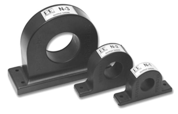

jordi1980
Mensajes: 41
Registrado: 03 Nov 2015, 22:36
Re: Interferencias ¿armónicas?
11 Sep 2016, 11:29
Hola, normalmente el ascensor tiene un variador de frecuencia que puede generar interferencias, pero nunca sucede porque los cables que salen del variador y que van al motor tienen un núcleo de ferrita (un toroide que tiene forma de "donut" ) que envuelve los cables.
Puedes subir al cuarto de maquinaria del ascensor y confirmar que tiene el núcleo en cuestión?
Por cierto no confundir con el filtro de entrada que es para derivar sobrecorrientes a tierra
te pongo una foto
saludos
