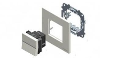

Según se puede apreciar en la siguiente imagen que adjunto, da la sensación de que lo primero que hay que hacer es poner el bastidor y anclarlo a la caja de mecanismo, a continuación poner el marco, conectar los cables al mecanismo e introducirlo. ¿Son estos los pasos que se deben tomar para la instalación correcta de los interruptores y enchufes de esta serie de Niessen?

hace tiempo que no pongo mecanismos.. y niessen zenit bastante,,, pero creo recordar que he puesto bastidor y mecanismo y luego marco...
esos marcos son basatante jodidos.. se rompen con facilidad, una vez que los pones al sacarlos hay que tener cuidado.. tenen unas pestañas plásticas en horizontal que no me gustan nada...

Buenos días, el procedimiento es el siguiente introducir el mecanismo en el bastidor conectarlo y sujetarlo a la caja universal.... Y luego colocar el marco... La serie Zenit tiene unos marcos llamados flotantes que quedan algo separados de la pared ,pero es algo buscado y por estética.. quizá sea eso lo que te pasa si miras por el interior del marco deberías ver un reborde interior..... Un saludo
