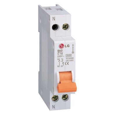

Buenas,
Verdaderamente creo que el PIA de C10 no deberías de tocarlo, y dejarlo solo encargado del alumbrado de la vvda. Para poder conectar más estufas o lo que sea, lo ideal sería ampliar más PIAs de “usos varios”.
Si el problema que tenemos es que en la caja de protección no tenemos más módulos disponibles, podríamos poner Magnetotérmicos DPN, que ocupan 1 modulo y actúan como los que ocupan 2 módulos. Es cierto que su precio es mayor, pero podría sernos útil.
Adjunto una foto para que sepas de lo que hablo:
Si pones un magnetotérmico C16, la sección del cable que protege tiene que ser de 2,5mm. En caso que la sección sea menor, el PIA no estará protegiendo el cable, por lo que tu instalación sería muy peligrosa.
Espero servir de ayuda.
