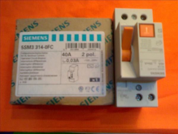

Diferencial con reenganche automatico
17 Abr 2011, 13:12
Hola, tengo un vivienda en la que salta el diferencia como una vez al mes. Lo mismo le pasa a mis vecinos. Creo que es que de pronto nos vienen picos de tension en la linea,no??
Cuando nos salta si no estamos en casa nos quedamos sin luz hasta que regresemos y subamos la palankita a mano. Un vecino me ha comentado que existen aparatos que la suben automaticamente. ¿Alguien me puede explicar algo de esto?
Mi diferencial es un SIEMENS serie naranja 5SM3 314-0FC RCCB 40A I0.03A 125...230V 60A
se podria acloplarle un reenganche de esos??

Hola spyfly
Creo que el diferencial que nombras es este.
Ese diferencial no admite motorización que serian los rearmables que actúan sobre magneto como este
http://www.safeline.es/esp/
También los hay que actuan sobre un contacto que gobierna un contactor más o menos como este
http://www.construnario.com/notiweb/236 ... d-4-polos/
pero lo que creo que le va bien a esa instalación es un superimunizado como este
http://www.electricidadlynch.com.ar/int ... gerin.html

estoy con el compañero debes de poner uno superinmunizado, si son impurezas de la red este no saltara. y si es una averia el de reenganche solo hace que enmascarar la averia y eso no es solucion, hay que buscarla.

Por lo que explicas es una averia en la red.
Puedes poner diferenciales superinmunizados, pero si la averia es importante en la red tambien se disparan.
Te recomiendo que uses un rearmable. Si la averia no es tuya el rearmable repondrá el suministro y si es una averia en tu instalacion despues de varios rearmes se desactiva y tendras que buscar la averia.
La marca siemens no la trabajo pero si miras en la pagina web seguro que lo encuentras y si no pues lo pones de otra marca.

A la vez que salta mi diferencial saltan también los de 3 vecinos de mi bloque que están enchufados a mi misma fase. Los de las otras fases a veces también saltan. Pero mi fase es la que siempre salta, y algunas veces saltan las 3 a la vez.
El caso es que no creo que sea avería mía, por que sin estar en casa ya me ha saltado 4 o 5 veces. Y la mayoria de ellas subo el diferencia y listo no vuelve a saltar. Otras en cambio me salta hasta 3 veces seguidas y a la cuarta ya para. Pero no necesito desenchufar nada en mi casa ni hacer nada, solo subirlo y listo.
Mas o menos que precio tienen estos equipos de reenganche automatico?

Como te digo me decanto mas por superinmunizado, sale por 40 euros en segundas marcas y 150 euros en Merlin. El de renganche a latercera vez que salte detecta averia y no reengancha mas. estos estan sobre 180 euros. y necesitan 4 huecos (el doble que uno normal de tamaño)
