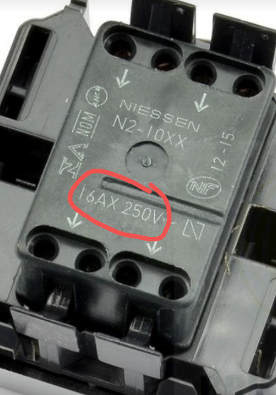

Buenas noches, a ver si me podéis ayudar.
He buscado por el foro pero no encuentro nada parecido que me ayude.
Estoy haciendo en el garaje un medio taller de bricolaje, mi intención era enchufar una aspiradora a un enchufe y encender esa aspiradora desde 3 lados (sierra, ingletadora, etc) es decir como si fuese un cruzamiento de un punto de luz, pero con un enchufe!! No sé si me expliqué bien. Gracias

Hola, agradezco el interes de entrar al tema. Me refiero si se puede hacer así o ea de otra manera, y en caso de podersex que se hace con 1,5 o 2,5 y donde conecta en el circuito de alumbrado o de fuerza? Gracias
Re: Controlar enchufe desde 3 interruptores
28 Nov 2022, 06:41
2,5 mm, en el circuito de fuerza.
Con mecanismos de 16 amos, por ej:

En España todos los mecanismos tienen una protección mecánica de 10A, al menos que sean de tipo industrial, si se quieren controlar enchufes de 16A con mecanismos de esa web, se tienen que conectar a la bobina de un contactor.

Ambas afirmaciones son incorrectas Felisin.

Ciertamente si van a conectar herramientas eléctricas de cierta potencia no es nada recomendable
hacerlo con ese tipo de interruptores
Existen conmutadores modulares de carril de buenas marcas como ABB que si soportan intensidades
de 16 amperios
También los antiguos mecanismos de Metrópoli , eran toscos y feos pero que aguantaban mucha
intensidad y bien conectados eran eternos
Los mecanismo “ domésticos “ de cualquier marca soportan en placa 10/ 16 amperios pero incluso
con intensidades pequeñas sus débiles contactos suelen fallar con frecuencia

Son para 16 amperios, y es una tienda online española.
Para usar como interruptor de un enchufe en un taller doméstico va sobrado
