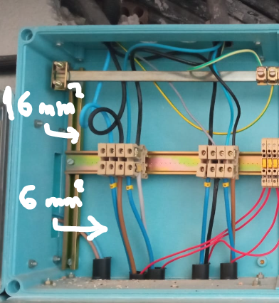

Ayer accedí al cuarto de contadores de mi nuevo piso por primera vez.
Aunque no le pude hacer foto porque están las tapas puestas y el portero no me dejaba tocarlo, es algo como esto:
Es decir, TODA la derivación individual está en 16 mm² desde la ficha hacia al cuadro eléctrico de la vivienda. Pero de la ficha hasta el contador y del contador al fusible, es solo de 6 mm². El tramo de 6 mm² es muy corto, 1,5 metros máximo, y luego la DI de 16 mm² es de 22 metros aproximadamente.
¿Qué hago, es peligroso tener ese trocito de 6 mm² o no pasa nada porque es muy corto?
El IGA es de 40 A. El fusible del cuarto de contadores es de 63 A.

Re: La DI es de 16 mm² pero el cable al contador es solo de 6 mm²
05 Jul 2023, 21:05
Es una aberración. Ese error es difícil que lo cometa la empresa distribuidora, tal vez fue tercerizado, o lo que fuera que fue, está mal.. Llama a tu distribuidora y que cambien ese cable por uno de 16

Seguro que es 6 mm²? A mi me parece 10 mm².
06 Jul 2023, 21:45
¿Bola de cristal?
¿O esta parte no la leíste? es algo como esto:
O sea: la foto que muestra NO ES LA DE SU CUADRO

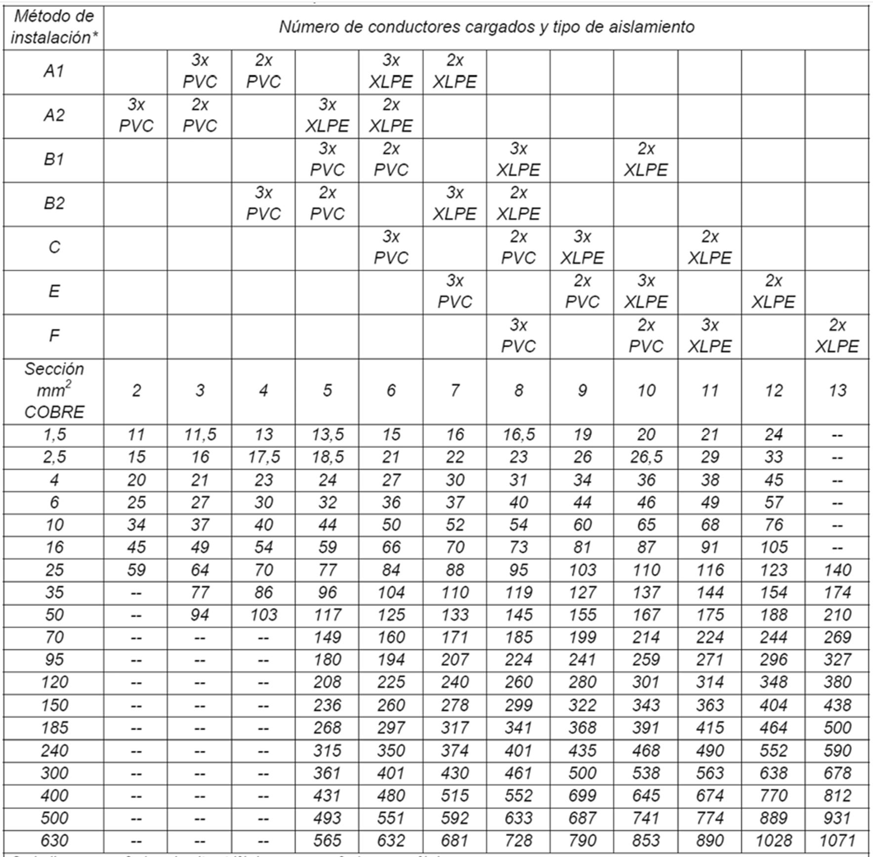

Le he dado una vuelta y os traigo más detalles.
Resulta que la DI del embarrado al cuadro eléctrico es de 25 mm², pero el cable del embarrado al contador es de 10 mm².
¿Y si... Fuera totalmente legal?
He encontrado la tabla que adjunto:
Básicamente lo que dice esta tabla es que: Método de instalación F (los cables están al aire, no están emporados), tipo de cableado 2× PVC (monofásico), sección de cable 10 mm²... La intensidad máxima soportada es de 65 A.
Teniendo en cuenta que el fusible es de 63 A, parece totalmente legal. Que luego la sección "crezca" hasta los 25 mm², no es algo que necesariamente sea malo, ya que eso es para conseguir que la caída de tensión en la DI sea menos del 1%.
