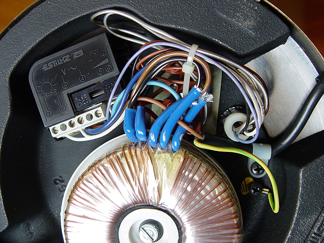

Aquí os muestro una imagen de las "tripas" que se esconden en el pie de la lámpara.
En la "caja negra" de arriba a la izquierda se ve un fusible que, aparentemente, está en perfecto estado. Lo desmonté para verlo bien y tiene el filamento interno en perfectas condiciones. Parece nuevo.
Lo que sí vi es que debajo de ese fusible, y haciendo de base para la "caja negra" hay un circuito con resistencias y demás. Y los dos cables blancos que salen de la parte izquierda de esa caja, creo que son los que suben hasta la lámpara principal (la que no funciona), porque desmonté el zócalo de esa lámpara y los cables eran ambos blancos.
No tengo ni idea, pero sospecho que el problema está dentro de esa "caja negra".
A ver si así os lo pongo más fácil. Muchas gracias.
Rafa

Eso no es un auto-trasnsformador?
Hace tiempo que no los veo, pero seguramente este en corto....
Aunque no estoy muy seguro...
Porque no le quitas la correilla o brida de plastico y nos enseñas mejor los hilos
Yo quitaria todo eso y lo conectaria directo, pasando el cable que viene del enchufe por un interruptor de esos de pie....

Hola..joder como se complican la vida los fabricantes para encender una bombilla..como comento el compañero anterior o esta mal el toroidal ese (el trasfo) o el regulador (la cajita negra)..yo sinceramente le hacia un saneamiento total cojia el cortacables y me quedaba solo...dejaba las salida hacia las lamparas...le metia un interruptor de pie para no agacharme..hacia las conexiones pertinentes,y santas pascuas...los halogenos los hay a 220v o a 12v normalmente...pero ese largo de 300w va a 220v..bueno ya tu veras..saludos

Si esos cables blancos que salen del borne 3 y 4 van directos para arriba haz una prueba.
1_Desconecta la lámpara del enchufe.
2_Desconectalos y conecta el 1 con el 3 (marrón de la manguera negra de alimentación) y el 2 con el 4 (azul de la manguera negra de alimentación) mediante fichas de conexión.
3_Vuelve a conectar la lámpara y dale al interruptor de pie que le has puesto.
Aún así no estaría de mas que cortes el collarín, separes los cables y nos pases la foto para que veamos el recorrido total de los cables, ya que por lo que parece del 3 y 4 alimenta al toroide.
Ya nos cuentas.

Mmmmmh… no lo entiendo. Tal y como yo lo veo en la foto, los cables blancos parecen salir de los bornes 1 y 2 ¿no?
Voy a volver a abrir el pie y separaré los cables para hacer una foto más clara.
