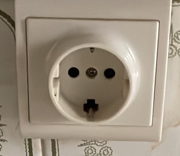

Buenas, quiero instalar una vitro en casa (piso alquilado) y he abierto un enchufe de la cocina para sacar desde ahí las líneas que necesito.
Enchufe piso Murcia (2) recortado.jpg (28.59 KiB) Visto 1716 veces
Sin embargo, al abrirlo me he encontrado con esto:

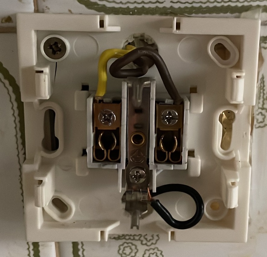

A ver: cable de tierra conectado a una clavija (el amarillo, por detrás, tiene una línea verde, aunque en la foto no se ve), la patilla de toma de tierra tiene conectada un cable negro y no hay cable azul (neutro), sino otro marrón conectado a la otra clavija, ¿alguien me sabe explicar esto? El edificio se construyó en 1974. Veo que el código de colores antes de 1970 era distinto, aunque siempre pudo haber algún electricista desfasado... O que alguien haya hecho una chapuza posterior. En cualquier caso, no me cuadra con los colores antiguos que veo por las distintas webs.
Un saludo,
Juan

Bueno, con un buscapolos he averiguado que el cable amarillo-verde es la fase. Vaya tela.
Si no me he electrocutado ni ha saltado el diferencial al tocar miles de veces la estructura (toda metálica) del hornillo eléctrico que habitualmente conecto en ese enchufe, he de suponer que el cable conectado a la patilla de tierra (negro) es de verdad la tierra, ¿correcto?
Por otra parte, me ha llamado la atención que la clavija con el cable marrón (neutro, he de suponer) ha iluminado un instante el buscapolos. Luego lo he puesto más veces, pero ya no se ha iluminado más en esa clavija. Supongo que se habría quedado alguna carga residual en el neutro o algo así...

Igual tienes que indagar un poco más para saber el REGIMEN DEL NEUTRO que hay en esa instalación
Referente al buscapolos si no es de neón NEÖN hace lo que dices

Pues es en lo que estaba pensando, coito circuito. Digo yo que será un esquema TT, pero vamos, ya nada me sorprendería... Si me dicen que es un esquema NTINTTICS a caballo, lo mismo me lo creo.
Pero bueno, hoy he sacado algo de tiempo para hacer nuevas averiguaciones. Para asegurarme de que la tierra es, de verdad el cable conectado a la patilla de tierra, he hecho básicamente esto (minuto 6:45) con la bombilla: https://www.youtube.com/watch?v=_aLoF0hJ-jc
Lo acontecido viene a confirmar que el negro es la tierra. No obstante, "con cautelas". Detallo la experiencia, cuan thríller de suspense:
Conecté la bombilla entre las dos clavijas y se encendió, como suponía. Sabiendo que la fase era el amarillo-verde (al haberlo comprobado con el buscapolos ayer), conecté la otra clavija (marrón) con la patilla de tierra (cable negro) y no se encendió. Y finalmente conecté la patilla de tierra con la fase, la bombilla se encendió un momento e instintivamente retiré el cable a la vez que oía "algo" en algún lugar de la casa. Fui al diferencial y estaba conectado (¿¿ein??). Pensé: ¿habrá saltado un fusible por algún otro sitio? (sí, he dicho "un fusible", jeje. La casa no tiene IA, tiene fusibles del año de la polka). Fui probando luces, tele, flexo, radio... Todo se encendía. Volví a la cocina y conecté de nuevo la bombilla entre fase y ¿tierra? Y ¡Oh! Se encendió. A ver: pruebo de nuevo fase-neutro: se enciende. Neutro-tierra: no se enciende. Fase-tierra: ¡carajo, se enciende! Voy a ver el diferencial y le doy al tester: pues no salta. Cago'n tó lo que se menea. Lo bajo a mano y lo vuelvo a subir. Le doy otra vez al tester y esta vez sí salta. Lo subo y vuelvo a darle a tester y salta de nuevo. Vaaamos a la cocina otra vez. Cojo la bombilla: fase-neutro: se enciende. Neutro-tierra: no se enciende. Fase-tierra: ¡salta el diferencial! Aleluya. Pruebo otras tres veces y ya siempre salta el diferencial al unir fase-tierra.
Mi conclusión es que el cable amarillo-verde es la fase, el marrón es el neutro y el negro es el de tierra. Igualmente, creo que el funcionamiento del interruptor diferencial es defectuoso. No sé si al haber quitado demasiado rápido, por acto reflejo, el contacto con la bombilla habrá tenido algo que ver en que "medio-saltara" por dentro algo "malamente" en el diferencial, pero vamos, no creo que deba hacer eso...
¡Un saludo!
Re: Conexiones internas raras en enchufe
30 Jul 2024, 19:41
Una de las características de los interruptores diferenciales es el "cegado" tras un disparo, o por estar tiempo inactivos (por ello hay que pulsar el botón de test mensualmente De ahí que no rearmen o no disparen al siguiente intento. Pero si "los dejas enfriar" vuelven a funcionar sin mayor problema
