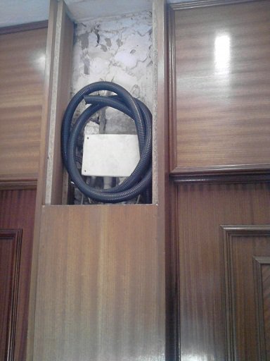

A mi me pasaba los mismo. Pero en mi caso he podido pasarlo por el hueco que hay entre planta y planta. Asegurate que no puedes meterlo por ahí. En mi bloque es por dónde pasan las acometidas antiguas y el circuito de luces de escalera.
Mi piso tiene 39 años. La acometida que llega es de cables de 2,5 mm. así que imagínate. Los empalmes son de tela.
