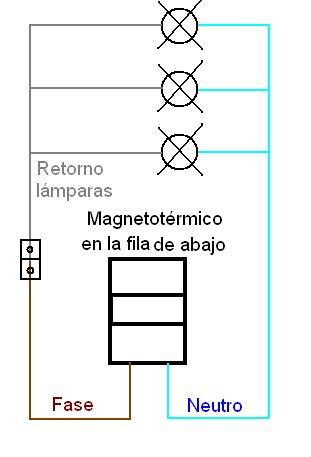

Hola!! En mi vivienda tengo un patio exterior, es una casa algo antigua de autoconstrucción. He puesto unos farolillos de leroy merlin que traen una bombilla que se enciende o apaga según la luz de recibe. Bueno pues como la luz que he usado viene de un cuadro que da luz a la escalera que da a mi casa y la de mi hermano, pues hemos quitado el reloj para que las luces tengan ese efecto, tal y como nos comento un chaval muy amable del leroy. El tema está en que tras quitar el reloj, no se como debo colocar el resto de cableado, mas que nada porque al quitar el reloj me kedé con un pekeño trozo de cable que he puesto en la regleta para que podais ver (se que si doy luz así se bajaría el automático). El tema es que solo consigo ver un cable suelto que es uno marrón que va a uno de los interruptores que hay debajo. Bueno os pongo la foto a ver si me podeis decir que he de hacer para quitar el relojo y que el circuito siga cerrado. Gracias

Lo que si te puedo decir es que los minuteros, normalmente llevan fase y neutro de alimentación que salen desde uno de los automáticos que tienes en la fila de abajo, un retorno de pulsador que debe ser uno de los cables que mencionas que va al mecanismo y un retorno de punto de luz. Debes coger el retorno del punto de luz y darle fase directa para que las luces queden alimentadas constantemente a 230V y funcionen automáticamente.
En los minuteros de ORBIS T-20, la fase va al 1 y el retorno de las luces al 3 pero claro, no sabemos cual es el que tenías.

Verás, el tema de los colores es muy relativo y mas en instalaciones como la que tienes en la que cada uno los usaba como le salia del forro. Decirte un color es como jugar a la ruleta rusa, que igual triunfas que se te dispara.
Yo personalmente me quedo con el consejo de kelokotio, ya que es lo mas fiable y seguro, pero creo que el nivel de conocimientos que tienes no te da para hacerlo.
Lo que tienes que hacer es averiguar cual de los cables que tienes sueltos en en cuadro es el que va a los puntos de luz, que en principio según comentas es gris y una vez sepas cual es conectarlo con la fase.
En principio la fase es el que no es de color azul, que es el de la izquierda en la parte de abajo del magnetotérmico. Tendrás que ver si alguno de los cables que tienes sueltos en el cuadro es uno de estos para juntarlo con el punto de luz.
La verdad es que si no tienes conocimientos es muy complicado de explicar para que lo puedas entender.
Una cosa, la próxima vez que desmontes algo y no sepas, antes apuntatelo todo y marca los cables, que luego pasa lo que pasa.

juganett
Mensajes: 929
Ubicación: Denia
Re: Ayuda con el cuadro de la luz
10 Sep 2011, 23:23
Te he hecho un pequeño esquema para que intentes ver si te puede servir a la hora de identificar los conductores y su conexión.
A ver si hay suerte.
