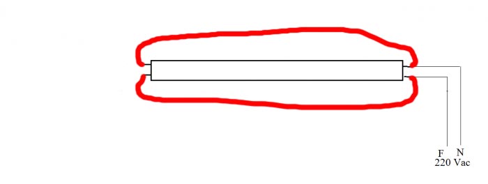

Hola a todos.
Antes que nada decir que no tengo ni idea de electricidad en general.

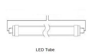

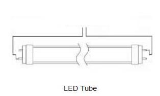

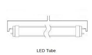

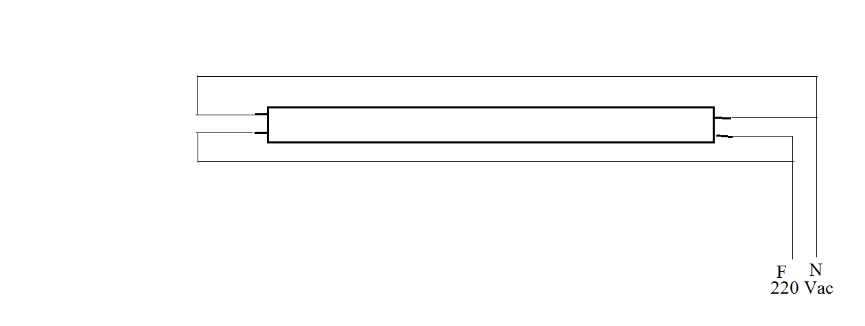

Quería instalar unos tubos leds. he estado buscando información en la red, viendo esquemas, etc, pero me quedan unas dudas.
Para tubos leds no es necesario balastro ni cebador.
Para la instalación normal de tubos fluorescentes tenía que ir 2 cables hasta los soportes (como podemos ver aquí: Imagen )
Pero esto era porque uno de los cables iba hasta el cebador y de ahí hasta el otro soporte. Pero ahora... cómo lo hago?? Dejo simplemente uno de esos contactos libres??
Yo es que me hago un lío con todo esto.
He hecho unos burdos esquemas con 3 modelos posibles. ¿Cuál sería el correcto?
Muchas gracias. Saludos.

O sea, que podría conectar los contactos entre sí y sacar el cable de red de 2 de éstos, no??
Gracias una vez más.
Francisco de Quevedo
Mensajes: 691
Re: Instalación tubos leds
28 Sep 2011, 12:09
si
14 Nov 2011, 19:54
Lo mismo llego tarde (por fechas de los mensajes), pero salvo que haya más de una forma de alimentar los tubos, la mejor forma es la que reflejas en tu segundo esquema, el del medio, la fase a un extremo del tubo (mejor a las dos patillas por lo de los buenos contactos) y el neutro al otro extremo. Por lo menos así lo refleja en el esquema de conexionado que hay en el enlace que te proporciona una de las respuestas.
