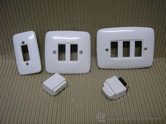

Hola he comprado una casa, y los mecanismos que tiene los quiero cambiar, las cajas de los mecanismos son cuadradas de 6 cm x 6 cm y algunas en redondo (en estas no hay problema por poner los Simon 27 con garras)
¿Puedo quitar esos mecanismos y ponerle los Simon 27 con sus garras para la sujección?

Depende del número de mecanismos y del tamaño de la caja.
BJC sacó un mecanismo, el rehabitat que es para estas situaciones y está para el estrella que es el que nos enseñas en la foto.
Te paso el catálogo y un enlace de mi blog para que veas como queda, en el caso del BJC Lineal.
http://juganett.blogspot.com/2011/09/un ... -vida.html

Muchas gracias por tu respuesta, pero busco poner el simon 27, estado comprobando el simon 27 con la caja de los antiguos mecanismos (6cm x 6 cm los simples) y en algunos casos no sirve, pero bueno creo que podré adaptarlos a estas cajas aunque tengo que hacer unos agujeros para la fijación, de que tenga en mis manos los mecanismos, os mostrare lo que voy hacer y la forma de acoplarlos, me imagino que muchos de vosotros ya lo haveis hecho para adaptar las cajas antiguas a los nuevos mecanismos, pero por si alguno no lo sabe, pondre la forma de realizarlo y subire fotos.
Otra consulta a parte ¿De donde puedo comprar los mecanismos Simon 27 en blanco nieve que tengan buen precio? Tiene Simon la base de enchufe estrecha schuko? Lo pregunto porque en mi casa en el baño, tengo juntos un interruptor y una base de enchufe , pero no cabe casi ninguna clavija, solo clavijas finas.
