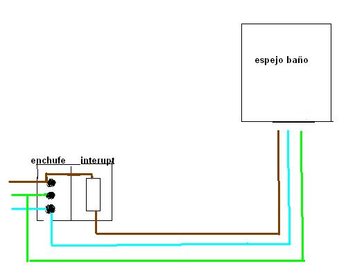

Es para un baño. Tengo un enchufe al lado del lavabo y necesito un punto de luz para el espejo. He comprado un enchufe nuevo
con un conmutador. Pensaba así mantener enchufe y tirar cable desde conmutador para poner luces en mi espejo nuevo.
En el enchufe del piso tengo tres cables: azul, marrón y tierra. Mi pregunta es:
¿como hago con los cables para que siga funcionando el enchufe y para que funcione el conmutador que viene
a su lado y así poder tener luz en el espejo? Esta luz la apagaría y encendería con este conmutador, claro.

Hola sera un interruptor no un conmutador...si es un interruptor te paso un esquema..artesanal :lol: espero te ayude...suerte
