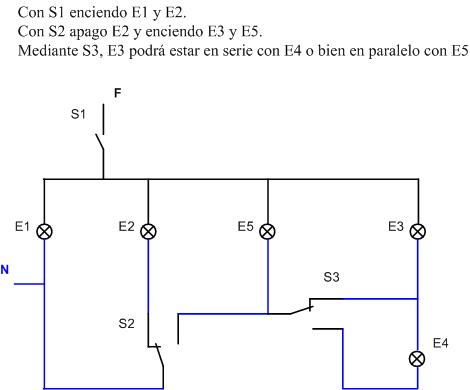

Hola, este es mi primer mensaje, me he registrado porque necesito resolver unas dudas sobre un esquema que he de realizar y la verdad que ando bastante perdido, a ver si hay alguien que me pueda echar una mano.
El problema es el siguiente:
Con S1 enciendo E1 y E2.
Con S2 apago E2 y enciendo E3 y E5.
Mediante S3, E3 podrá estar en serie con E4 o bien en paralelo con E5.
Yo he realizado los siguientes esquemas de prueba pero no sé continuar.....

Creo que está.

J.A buen trabajo

Ufff....muchas gracias porque no acababa de verlo, le he dado muchas vueltas y no daba con la solución, muchas gracias!!
