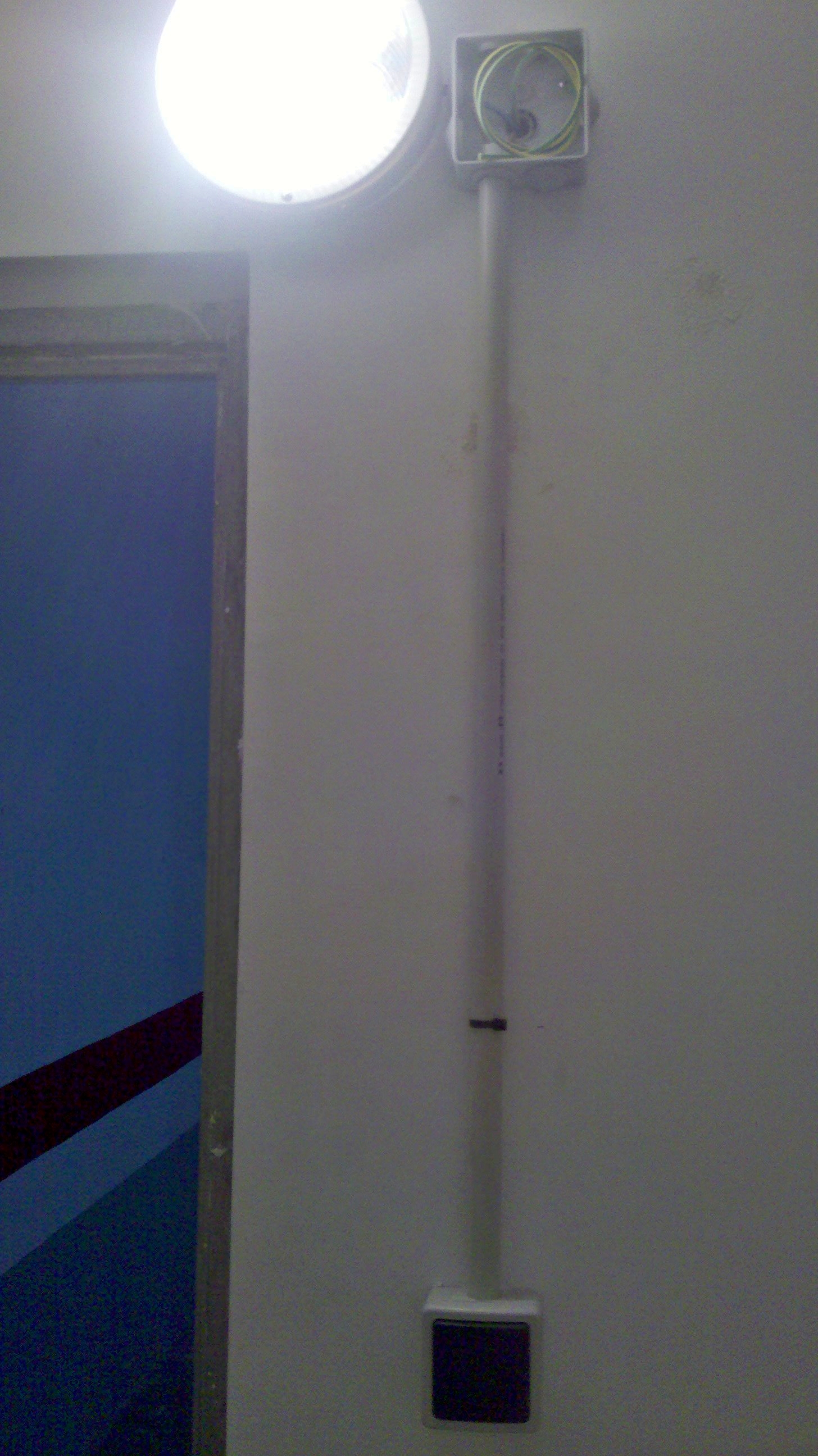

Un enchufe desde un punto de Luz
03 Nov 2011, 15:13
Me gustaria sacar un enchufe y ponerlo al lado del pulsador pasando los cables por dicho pulsador ¿como lo hago?

hola..uno de los cables del pulsador es fase,lo pasas a uno de los extremos del enchufe,asegurate que no sea el vuelta,el pulsador tiene dos,uno trae corriente y otro lleva,saca del que trae corriente un trozo de cable hasta el enchufe,los otros dos amarillo verde,y azul te los dibuje por fuera,pero van dentro claro..ya para pasarlo del pulsador a el enchufe debes de perforar por un lado del pulsador que luego tapara el enchufe que pongas,perfora solo lo necesario,que pasen tres cables..otra opcion es buscar del mismo modelo pulsador estrecho,y enchufe..saludos

Yo haría lo siguiente: según el REBT, puedes pasar hasta 5 cables de 2,5 por un tubo de 20 mm. Puedes sacar la fase, tierra y neutro directos al enchufe, y ademas en ese tubo los 2 que activarían el punto de luz. Esto incluye el cambio del tubo rrígido si no es de 20 mm.
Ya una vez realizados los cambios, le pones una base doble para dterminar el uso de cada mecanismo, más que nada por hacer bien el trabajo, que quede curioso y profesional.

Si, lo correcto, como dice usurpador es que te traigas los cables de 2,5mm² desde tu vivienda para el enchufe ya que por la foto, existe la posibilidad de que se trate de un trastero en una comunidad de propietarios y que la luz sea comunitaria, con lo que los vecinos se enfaden un poquitín si coges el enchufe del alumbrado.
Si no es así y la luz del trastero viene de tu casa lo fácil es hacer lo que te comenta kelokotio, no es lo mas correcto pero si lo mas económico.

Gracias ¿pero como se del pulsador, que cable es el que saca corriente y el que la lleva ? los dos que van al pulsador son marrones.

Hola coje un busca polos..si no tienes,prueba colocando primero un cable si el enchufe no va,es el otro y lo cambias y punto..respondiendo a los colegas claro que es como dicen pero si vamos al caso hay que cambiar hasta el cable y ponerlo libre de halogenos,base aerea doble para pulsador y schuko,el que tiene no vale,en fin ah y llamar un chispa para todo el tema...ya tu elijes :?
