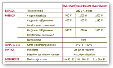

el problema es que no se me apaga .
la bombilla.
yo conecto fase directa donde me indica fase , el gris del regulador al retorno del pulsador y el retorno de la bombilla a la n del regulador.
Alimento la bombilla con neutro y supuestamente regula la intensidad por el retorno dandole mas o menos fase. No?
La cuestion es que se encendia y regulaba pero no se llegaba a apagar del todo. Se queda como si estuviera al minimo.
Otro dato lleva una bombilla de led de 5w.
No se si eso tendra algo que ver

Es que estos reguladores no están pensados para los led.
Aún siendolo, ten en cuenta que como mínimo son para 40W y dudo que tengas tantos led.
Yo mismo he cambiado lámparas led en instalaciones que los tenían y los he tenido que cambiar por telerruptores.
GAD caracteristicas.png (35.52 KiB) Visto 8907 veces

ok.
muchas gracias. Los leds son el problema.
