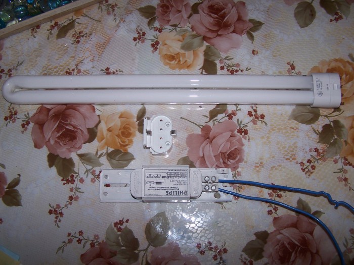

buenas, me quiero hacer una lampara y me compre un tubo General Electric Biax L, 36W y de 4 pines, lo que me agarro de sorpresa es que lleva un socket 2g11 (recien me entero de este tipo de socket) y el vendedor me dijo que iba conectado a un balasto comun, el problema que tengo es que no se como conectarlo todo y el vendedor ni idea, su hermano que si sabia no estaba, pero podeis ayudarme?
les muestro lo que tengo en las imagenes, me pueden indicar un diagramita de como poder conectarlo? ya que pensaba meterlo directo al tomacorriente pero creo que estallaria si lo hago, XD gracias.

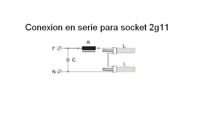

Genial!!!! ya lo encontré!!! lo pongo a disposición para los que quieran o se encuentren en este dilema que me hallé...
conexion tipica 2g11.JPG (10.45 KiB) Visto 5528 veces
conexion serie 2g11.JPG (12.3 KiB) Visto 5528 veces

Estos no llevan ningún cebador??

Si, si llevan cebador (en mi pais le llaman "arrancador" y algunos idiotas "chanchito") y justo une los dos pines del centro como lo muestra el diagrama. si enumeramos los pines del 1 al 4 diremos que:
1 Pin = corriente
2 Pin = Cebador
3 Pin = Cebador
4 Pin = Balasto
Esa es la figura, aunque hay algunos modelos de balasto y de tubo que no necesita cebador.
