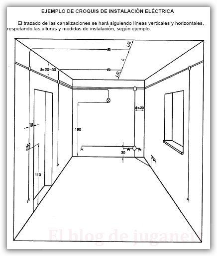

Gracias,el reglamento me lo ha enviado un compañero,de aquí es muy completo,pero lo que no encuentro es la distancia de colocación de mecanismos respecto al suelo y marcos,no recuerdo las del baño,cocina y conmutadas y cruce del dormitorio con cama grande,gracias.El boletin es tanto aunque solo tengan que firmar el electricista?O como va eso.Yo tengo que cambiar toda la instalación de una casa que comprado vieja.Y despues dar de alta el contrato de la luz.Iberdrola me ha dicho,que un electricista me tiene que firmar el boletin.Iberdrola pone el contador y el ICP ?O lo tengo que poner yo?

El instalador autorizado no solo te firma el boletin, es responsable a partir de ese momento de lo que se ha hecho en esa instalacion ante el ministerio de industria, que puede enviar y de echo lo hace al azar una inspeccion de las instalaciones que se hacen.
El instalador autorizado como minimo tiene que visitar la instalacion, comprobar el aislamiento, la puesta a tierra (tiene que hacer la medicion de la toma de tierra) para indicarlo en el boletin, realiza un esquema unifilar, comprobando que todos los elmentos que se han montado estan de acuerdo con el reglamento interruptores automaticos, diferenciales, etc etc.
El contador y el ICP lo puedes comprar tu si quieres, pero lo normal es que te lo instale la compañia y te cobre un alquiler mensual por el y por el ICP.
En cuanto a las alturas de montaje o distancias que yo sepa solo habla en la ICT-BT-27 y en la ICT-BT-50

Si te lees el RBT y la GUIA TÉCNICA con paciencia encontrarás respuesta a casi todas tus dudas.
Si te pasa igual que a mí y no tienes paciencia, tal vez te sirva este manual.
http://www.google.es/url?sa=t&rct=j&q=g ... iQ&cad=rja
En la página 21 está la super chuleta.
Lo único que no he visto en este manual es que las tomas de banco de cocina y baño deben quedar a un mínimo de 0,5m del canto de fregaderos, lavabos o encimeras (gas o eléctricas).

Esta si que es una guía super completa.Todos los detalles.Solo una penultima pregunta.¿Las cajas de empalmes ya no se pueden poner a 20cm del suelo como las de mecanismos.Yo cuando trabajaba hace 13 años,las poniamos cercanas al suelo en vez de al techo,resultaba mas comodo para realizar los empalmes y buscar averias.Por lo demas mil gracias por esa guia libro.Como decían en un programa de la cuatro concurso.TU SI QUE VALES,MIL GRACIAS

26 Feb 2012, 21:59
En principio no conozca nada que lo impida, siempre que se queden a una altura a la que no le pueda entrar el agua (>30cm).
