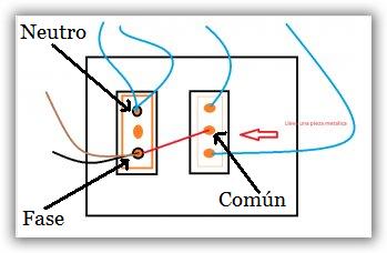

Quiero cambiar un interruptor y normalmente sé como hacerlo pero en este caso tengo un problemilla, partimos de que del tema electricidad controlo 0, si he cambiado enchufes era porque el mecanismo era muy similar al nuevo.
Aqui os adjunto la información y mis dudas.
Actual enchufe/interruptor
(Las fotos estan asi asi pero es que me da cosa desmontarlo sin tener una idea clara de lo que tengo que hacer)
Explicación:
La parte del esquema de la izquierda es el enchufe y la parte de la derecha es el interruptor.
He intentando escoger los mismos colores que los cables actuales.
En el esquema se puede ver una linea roja que va de la parte del enchufe al interruptor, no estoy seguro si es el cable negro o marron, pero entiendo que es por el que pasa la electricidad.
Primera pregunta.
Que tipo de cable es este que pinto rojo?
Porque para la nueva instalación entiendo que lo tendre que cortar 1 sacar dos de 1 con una regleta, porque entiendo que con una regleta podre hacerlo que no pasara nada no?
El nuevo interruptor.
El último es el esquema entiendo tengo que seguir.
Mis dudas, estan correctos los cables de la parte de la izquierda?
En la parte de la derecha tiene alguna importacia si metos los azules arriba o abajo?
El cable rojo de la derecha realmente es el cable negro o marron, pero para que se entendiera lo he hecho asi.
Una cosa importante, en la habitación hay otro interruptor que va ligado a este y los dos encienden la misma lampara.
Creo que estas son todas mis dudas.
Muchas gracias por vuestro tiempo

Hola NovatoEnPracticas, al parecer lo que tenemos es un conmutador y un enchufe.
El puente es para darle fase al común del conmutador (es lo mas normal).
Tienes que asegurarte de que el mecanismo que has comprado es un conmutador y has de saber cual es el común de este.
Una vez conozcas este dato, es conectarlo conforme el esquema que has dibujado inicialmente.

Graciias por la respuesta en el post original sale las fotos del nuevo enchufe que por lo que leo es un conmutador.
Solo me queda la duda de que tipo de cable es el que enlace al interruptor y el enchufe porque tengo que comprar un trozo de cable

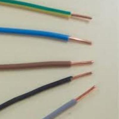

Con que digas hilo linea de 1,5mm² sobra.
Si lo quieres decir un poco mas técnico lo puedes encontrar de varios tipos.
ESO7Z1-K o H07Z1-K: Hilo linea con aislamiento libre de halógenos y conductor flexible con varios alambres finos clase 5.
HO7V-K: Hilo linea con aislamiento de PVC y conductor flexible con varios alambres finos clase 5.
HO7V-U: Hilo linea con aislamiento de PVC y conductor rígido en un solo alambre (el mas común para una vivienda).
Hilo linea 1,5mm.jpg (10.61 KiB) Visto 3840 veces
