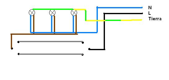

Hola:
Os comento mi problema: quiero iluminar un pasillo en el exterior de mi casa con tres farolas, y ponerle un par de interuptores uno al comienzo y otro al final del recorrido. La toma de corriente la tengo al comienzo del pasillo.
He intentado hace un esquema que lo explique:
Las farolas las he montado tal y como se indica en el dibujo, deje la linea amarilla para montar la conmutacion, pero me lie a la hora de conectar los interuptores. Por favor expliquemelo lo mas facil posible, vamos para tontos.
gracias de antemano

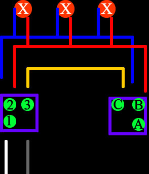

Hola, lo tienes mal conectado según parece.
Te he hecho un esquema algo improvisado para ver si te sirve de ayuda

Asi valdria?
Es que soy muy muy torpe....

Claro, está muy bien explicado. De todas formas págale a Rookie, que no queremos tener un forero menos jejeje.
