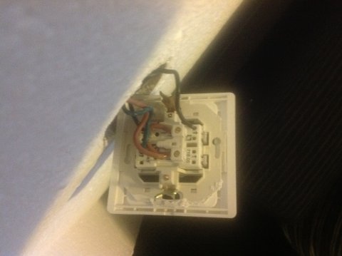

Quiero cambiar un interruptor conmutador en el salón ese conmutador tiene doble llave uno para la lámpara que necesita ser conmutada y otra para una lampara sin simple es decir que sólo tiene un mando
Me explico mejor: en mis salón hay dos lámparas, una se maneja desde dos interruptores x lo que necesita de conmutador, la otra desde una sola llave.
En el salón hay dos cajas en una se controla la luz de la entrada ( que es conmutada y funciona correctamente) y de una de las lámparas del salón en la otra se controla esa misma lámpara del salón y la otra lámpara del salón, por tanto en las dos cajas hay llaves dobles.
En la lámpara del salón ahora mismo no funciona la conmutación yme gustaría que me explicaseis alguno de los entendidos como debo de conectar los cables.
Subo na foto de la llave como podéis ver ahora tiene hecho un puente (así lo encontré ) espero q me podáis ayudar.
De nuevo muchas gracias

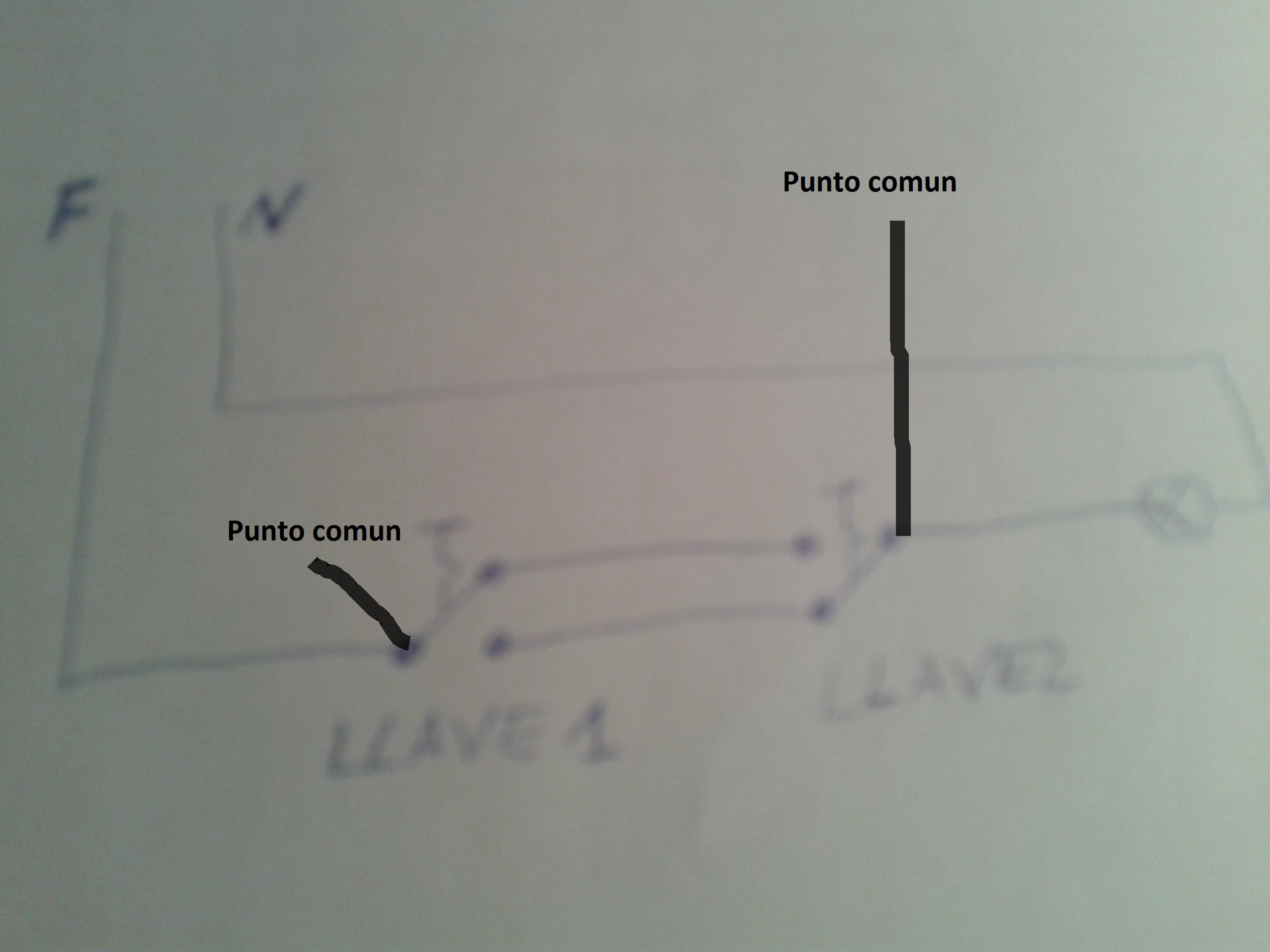

Buenas noches, te explico.
Tienes 2 llaves para manejar una lámpara, que te permite encenderla desde 2 lugares, vale.
Pues de esas 2 llaves tienes que buscar el punto común con ayuda de un polímetro si en el conmutador no te lo marca en ningún sitio, este punto común lo buscas en las 2 llaves.
La fase va a el común de la llave 1, y de la llave 1 salen otros 2 cables a la llave 2, pero no al común de la llave 2, sino a las otras 2 bornes de conexión, y del común de la llave 2 sale la fase a la lámpara, y luego de la lámpara el neutro.
[img]C:\Users\Cristian\Desktop\2013-01-22%2022.24.17.jpg[/img]
No se si vera la imagen.
Si tienes alguna duda o no entiendes algo me lo dices.

No se ve la imagen, lo siento mucho, no se si con la explicación lo podrás entender.

Haber si ahora se sube la foto.

Mirando el mecanismo como ahora mismo lo tienes en la foto, si te das cuenta te llega un marrón que va puenteado en las pestañas de la mitad del mecanismo ( parece ser la fase). 2 negros y otro que parece un azul ( no lo distingo bien).
`Lo que debes de hacer es buscar los cables de conmutación ( 2 cables) me parece a mi que van a ser los negros esos debes de conectarlos en las dos pestañas que tiene una fecha hacia arriba .En cada flecha un cable.
Y así te debe de funcionar.
