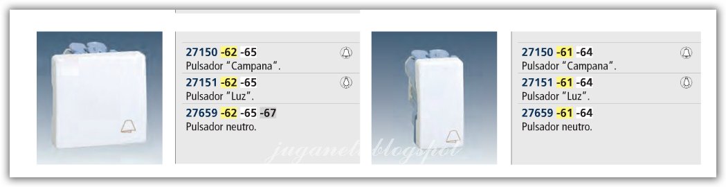

Dependiendo de la marca del mecanismo, puedes montar un pulsador doble y montar dos pastillas reguladoras.
Por ejemplo, con Simón 27 puedes comprar dos pulsadores estrechos y montar un doble pulsador, que combinados con 2 reguladores tipo los de GAD, harán lo que necesitas.

Si, como ha dicho juganett con la mayoría de las series de mecanismos que dispongan de pulsadores estrechos y con dos reguladores tipo "pastilla" lo puedes hacer.
Lo que tienes que tener en cuenta es el espacio que hay en la caja para meterlo todo ya que las cajas suelen tener unos ~440mm de fondo, por lo que tienes que tener muy en cuenta las dimensiones de los pulsadores y de los reguladores
