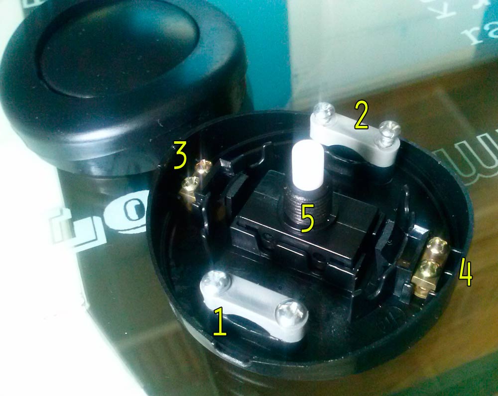

Me llamo Paco, tengo una lampara de pie y me gustaría ponerle este interruptor de apagado-encendido que se activa pisándolo
os paso las fotos.
el caso es que no se como conectar los cables
por el 1 va el par de cables al enchufe y por el 2 vienen los de la lámpara....el 5 tiene dos agujeros para meter cables por ambos lados
muchas gracias por vuestra ayuda

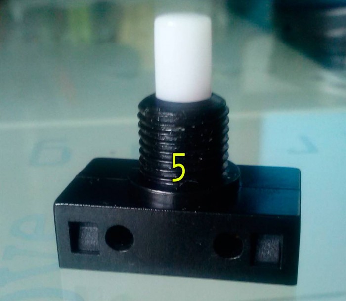

esta foto es el 5 de la primera foto pero ampliada

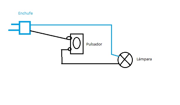

Hola Paco.
El montaje sería cómo te muestro en la imagen.

te lo agradezco mucho, instalado y funcionando :)
