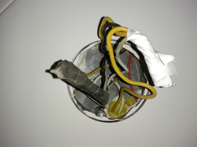

Hola, me parece increíble que haya un foro exclusivo para electricidad. Soy una persona autodidacta, muchas cosas las he podido arreglar e instalar yo, pero en esto, me siento un poco confundida(soy mujer).
He alquilado un piso, el cual tiene 40 años, la cocina está reformada y el baño, así que han hecho lo básico, porque realmente, de la caja de luz, la fuerza va al horno y vitrocerámica, y los enchufes están en la pared opuesta a la que yo quiero poner un enchufe para la cafetera y tostadora.
Compré el enchufe (para pegarlo a la baldosa, nada de agujeros), el cable... Y al final, me encuentro unos cables obsoletos, como en todo el piso, y liados con cinta aislante que parece la venda de una momia :( ... Así que cuando lo fui a hacer, me paré y creo que la solución es poner un cable en cada "lio de cinta aislante", evidentemente, les pondré una buena regleta de conexión.
Os mando una foto por si alguien me puede orientar, yo creo que es así, si me equivoco, por favor, alguien me lo puede decir?
Este es el cuadro de luz, de ahí sale al resto del piso, pero no hay nada de fuerza como la vitro ni horno.

Buenas, viendo los colores de los cables es difícil dar por hecho que son fase y neutro o que sean del circuito correcto (enchufes). Una prueba simple es medir con un voltímetro entre ambos y si hay circuitos diferentes en el cuadro de la entrada ir desconectando uno a uno y determinar a qué circuito pertenecen. Si son la fase y el neutro del circuito de enchufes, sí, tendrás que empalmar los nuevos con los "lios de cinta aislante" mediante fichas que es más seguro.
Por cierto, te aconsejo que si el enchufe que quieres poner es de superficie que hagas los taladrados pertinentes (sin percutor al ser baldosa) ya que los seres humanos tenemos la manía de desenchufar las cosas pegándole un tirón al cable o a la clavija sin sujetar con la otra mano el enchufe. Con adhesivo en un tiempo se despegará.

Gracias Litrizgz, el caso es que son cables muy viejos, con un hijo grueso solo.
De los colores ni fiarse, para descartar que no fuera ninguno con el interruptor de la luz, miré y es de color rojo y azul, y como ves, sólo hay uno rojo... Así que ni idea de dónde sale el azul.
La manguera que yo tengo es de tres cables, azul, marrón y de tierra, así que pensaba poner el azul en un montón (por ejemplo el liado en blanco) el marrón en el liado en negro y el de tierra dejarlo en la regleta sin usar :/ .

La idea es correcta, pero te vuelvo a repetir que las cosas no son tan fáciles como dar por hecho que cada cable es lo que parece. Comprueba lo que te he indicado antes de hacer los empalmes que con la electricidad no se puede dejar nada al azar.

Hombre tampoco creo que pase nada por darle consejo.
Al fin y al cabo va a poner un enchufe, no va a hacer la instalacion de un edificio.
Si te sirve de algo mi humilde consejo lo primero quita esa cinta y pon una clema.
Sobre lo del enchufe prueba a desmotar un enchufe que tengas en ese mismo cuarto y que vaya a esa caja, mueve los cables que van al enchufe y asi compruebas en la caja que cable se mueve, aunque si hay mucho tramo de cable a lo mejor no consigues moverlo.
Lo suyo es que hicieras lo que te dice Litrizgz, porque por muy evidente que parezca que un grupo de cables sea la fase y el otro el neutro, no puedes asegurarlo 100% sin hacer ninguna prueba.

Poner un enchufe en principio no es algo demasiado complejo. Tienes que hacer las comprobaciones que te han dicho. Para saber seguro si esos dos hilos principales son fase-neutro, puedes abrir alguna otra caja para seguir los cables. Puedes distinguir fase-neutro con un buscapolos, con la fase enciende pero con el neutro no, aunque si se te encienden los dos con la misma intensidad (misma tensión a tierra) también es normal. Los interruptores deben cortar fase, nunca neutro.
El empalme tienes que hacerlo con regletas, todos los cables metidos por un lado y apretados por los dos. Normalmente estos empalmes de cable rígido no están mal hechos, a veces basta con asegurarse de que los cables están bien, no están a punto de partirse y limpiarlo si hace falta, para empalmar el nuevo cable. Yo te aconsejaría ir haciendo los empalmes bien con regletas por la casa, por que es mucho mas seguro.
