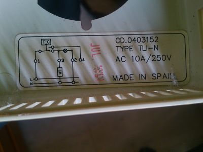

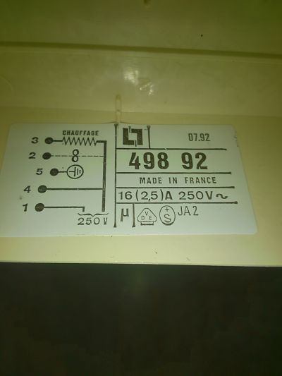

Hola Buenas quiero cambiar el termostato de la calefacción de mi casa y no entiendo muy bien las conexiones.
Por el tubo del termostato antiguo solo vienen dos cables con 230V.
-Un cable estaba conectado en el 3 y el otro en el 1
Esquema conexión termostato antiguo
Esquema conexión termostato nuevo
Nueva imagen_opt.jpg (21.65 KiB) Visto 5643 veces
¿Donde tengo que conectarlos en el termostato nuevo?
Muchas gracias a todos espero respuesta.
Los sigues teniendo que conectar entre 1 y 3. No obstante tanto en ese termostato, como en el anterior, les falta
la fase, que sirve para alimentar la resistencia de precaldeo. Si no se conecta esta resistencia el termostato tiene
una gran inercia de actuación, con lo cual no responde bien a los estímulos de temperatura. Hablando en plata, que
estás gastando mas de la cuenta en calefacción...

Por las fotos se ve que vas a cambiar, un termostato, "made in France" , por uno "made in Spain"...!!!!Ole ahi!!!! :grin::grin:

Re: Termostato
13 Ene 2015, 22:22
Según el esquema, tienes que conectarlo entré el 1 y el 2, eso si, entre el 2 y el 3 tienes que poner un trocito de cable, vamos lo que se dice un "puente" entre el 2 y el 3.
Fase: 1
Neutro: 2 y 3
Re: Termostato
14 Ene 2015, 08:16
Pero como que le falta fase, si llegan 230 V, uno de los cables es fase.
Eso que estas viendo/midiendo es el retorno de la carga: ahí no hay 220 V...
Para que el termostato funcione "bien" necesitas 3 hilos: fase, neutro e hilo de retorno: tú lo que tienes ahí es
fase o neutro e hilo de retorno
