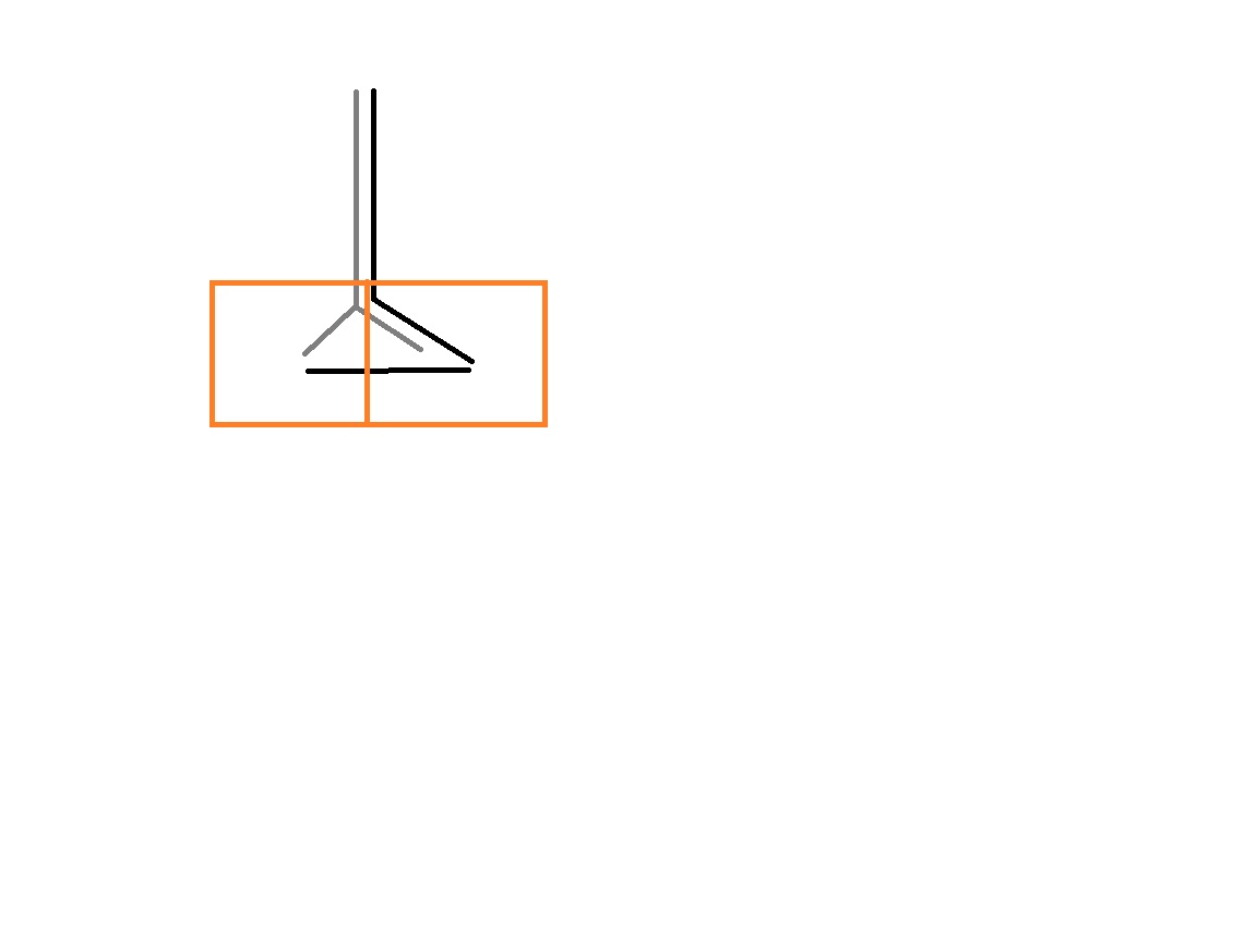

Hola, buenas.
Acabo de entrar en una vivienda de alquiler y he decidido cambiar las bombillas para ahorrar en el consumo.
Os cuento mi problema.
En el salon tengo 4 ojos de buey Halogenos. y ademas, una lampara.
Para controlarlos tengo dos reguladores de intensidad, uno para los ojos de buey y otro para la lampara. Decido cambiar las bombillas halogenas y poner 4 de led. Al montar la 4ª bombilla descubro que hay un parpadeo cuando apago las luces. Busco que puede ser y leo que puede ser el piloto que llevan los reguladores de intensidad. Para no calentarme mucho la cabeza, decido cambiar los reguladores por 2 INTERRUPTORES.
A los interruptores me llegan 3 cables, dos grises y uno negro. Os adjunto un paint para que veais como llegan.
Como conecto los cables a los interruptores para que ambas funcionen de forma independiente?
De momento solo he conseguido conectarlas de manera que si una funciona la otra no y viceversa.

Suponiendo por lo que dices, el negro sera el común( si esta bien hecho debe ser la fase) y los dos grises los que atacan a cada lampara.
Así que cada interruptor debe llegar el negro y a la salida de cada interruptor uno gris.Pero todo esto es suposición ya que no se si la persona que ha hecho esa instalación a respetado los colores
Por lo que escribes deduzco que no sabes de electricidad ,así que aunque nos veas peligro lo hay ,ten cuidado con lo que haces y antes de tocar nada corta el cuadro de protecciones.

De esta forma deberia de funcionar cada interruptor de forma independiente verdad?
Lo que me paso en la primera conexion que intente hacer fue que con un interruptor gobernaba el otro, asi que cuando un interruptor cerraba el otro no funionaba.

Y esos números; ¿son puntos de conexión?.
Un interruptor tiene 2 puntos de conexión
Un interruptor conmutado tiene 3 puntos de conexión
Un interruptor de cruzamiento tiene 4 puntos de conexión

Cada uno de los interruptores que tengo lleva estos numeros en el torso
