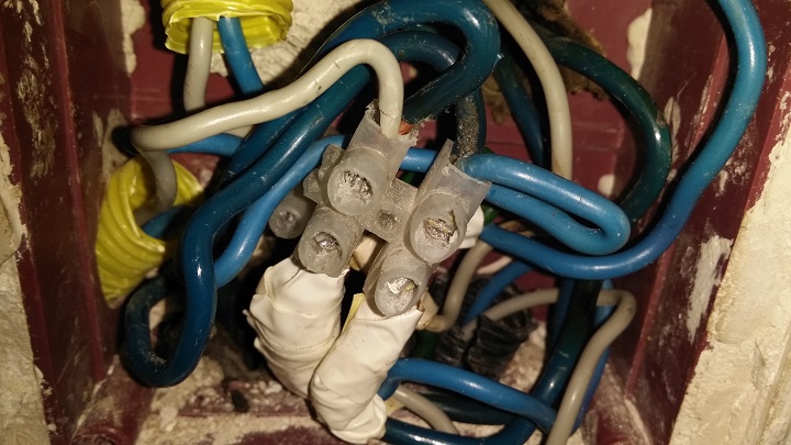

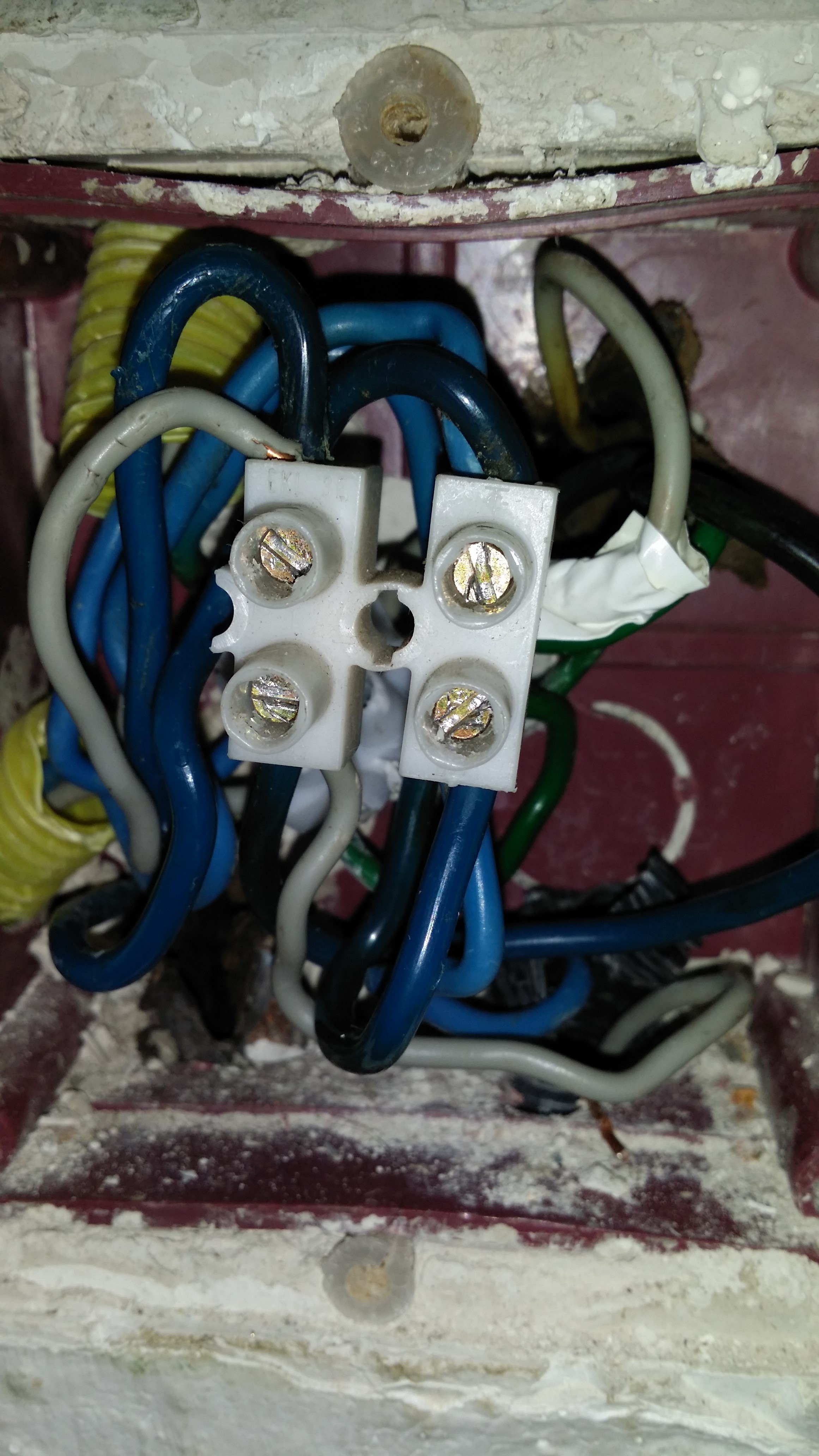

Resulta que en mi habitación cuando mido entre uno de los polos y la clavija lateral de tierra en la base de enchufes me da un valor de unos 130voltios, desenchufo la base de enchufes y mido directamente en el enchufe de origen y no me da ningún, valor.
Mi pregunta es cómo puede ser que se esos valores sin tener tierra en mi casa y sólo teniendo la base de enchufes conectada??. Además he hecho la prueba con una manguera que tengo de pruebas, le empalmo la fase o el neutro con la tierra y hace saltar el diferencial de inmediato, sin embargo hago la prueba con la base desenchufada y no salta el diferencial.
Decir que comprobado por mí, al enchufe de origen sólo le llega fase y neutro.
Otra cosa, en el termo no tengo tampoco toma de tierra, pero si mido con el polimetro entre uno de los dos polos del enchufe y las cañerías da 130voltios, y al juntar en la manguera fase y tierra no salta el diferencial hasta que se enciende el calentador (aunque este enchufado).
También midiendo entre fase y toma de antena da 130voltios y al hacer la prueba de derivación salta el diferencial.
