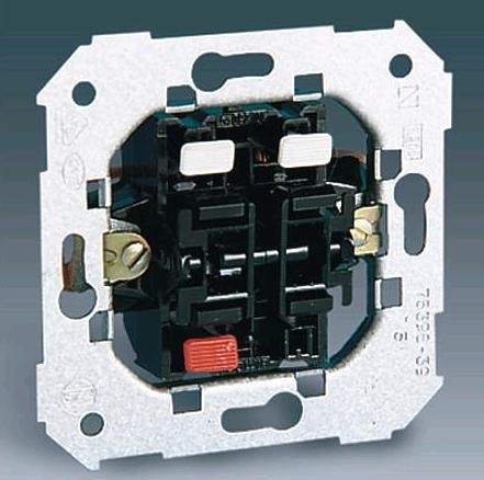

es raro que venga cableado por fuera, en vez de 4 conexiones, deberian ser 6. tiene conexiones de color rojo? mejor, pon foto.

seria mejor foto del que tu tienes, esos puentes exteriores mosquean, si es el de la foto, es conmutador normal (no de cruce) sin puentes, un cable al borne rojo y el otro a cualquiera de los blancos

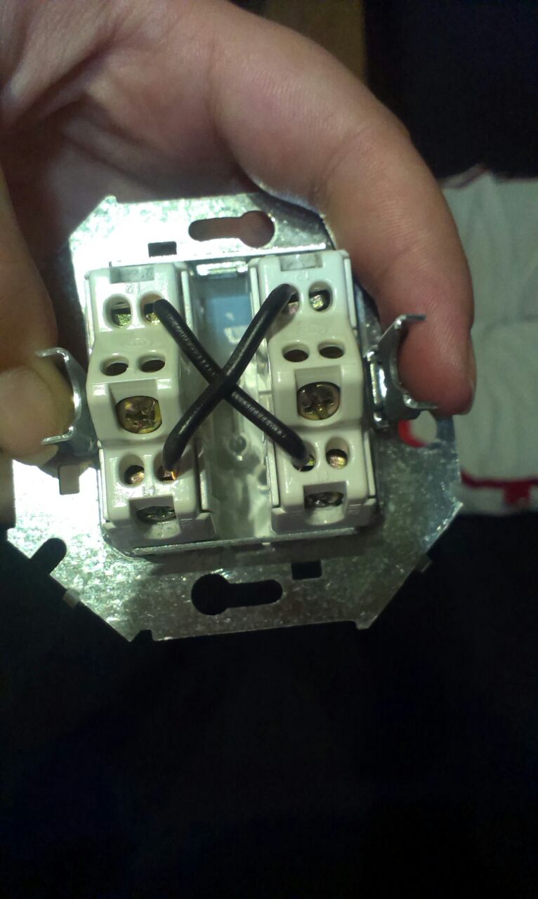

Hola, gracias a todo por vuestras respuestas.
Os paso la foto, como podréis ver no tiene ningún borne rojo ni blanco.

Lo que tienes ahí son dos conmutadores en los que un "enterado" ha hecho unos puentes. Sin tocar nada
te tendría que funcionar poniendo un cable en el borne central de uno de ellos y el otro en cualquiera de los
bornes enfrentados del mismo conmutador. Lo mejor es que quites los puentes ya que para tu aplicación
no sirven para nada

De uno de ellos, usa el borne del centro y un lateral.
