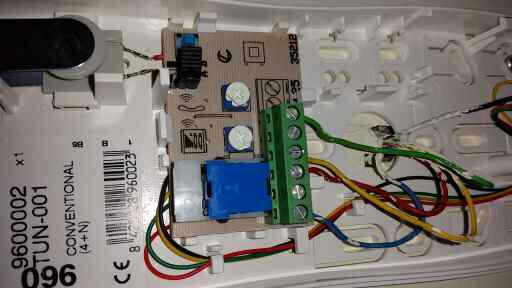

Instalar telefonillo universal.
01 Ago 2015, 11:04
Hola,como hago las conexiones para instalar este telefonillo

las conexiones las haces con esmero y ajustándote a este manual

Re: Instalar telefonillo universal.
01 Ago 2015, 13:28
Parece ser que has desconectado el teléfono viejo sin anotar las conexiones.
Te explicaré un método un poco farragoso pero efectivo para este tipo de instalaciones ( 4+N ).
1.Tienes que Averiguar el conductor común uniendo todos los cables uno a uno hasta que se accione el abrepuertas. Ya tienes común y abrepuertas sin saber cual es común y cual es abrepuertas. Sepáralos del resto.
2. Con alguien accionando el timbre del portero desde la calle prueba primero uno de los dos cables anteriores y luego el otro con el resto de cables. Cuando el timbre suene quiere decir que este nuevo cable es el timbre y el otro cable es el común.Ya tienes cable común, cable timbre y el otro cable del par primero es el abrepuertas.
3. Ya puedes atornillar los cables identificados en sus conexiones: común, abrepuertas y timbre.
4. Te quedarán dos cables sin identificar que corresponden al altavoz y al micro. Prueba con alguien en la calle intercambiando estos dos conductores en las conexiones que te quedan hasta que te oigan y tu escuches por el telefonillo e interfono.
Problema resuelto.

Gracias por la brevedad en la respuesta.
El anterior telefonillo que tenia era un Farfisa.

En la siguiente hoja tienes las conexiones de tu anterior telefonillo y las del actual. Supongo que habrás anotado
los colores que estaban en las bornas
