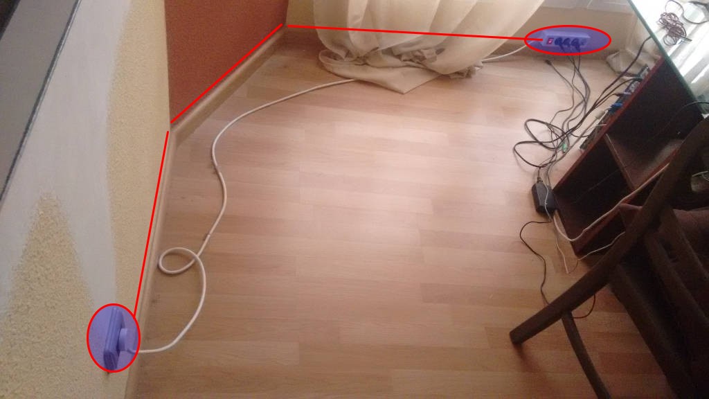

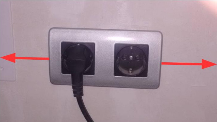

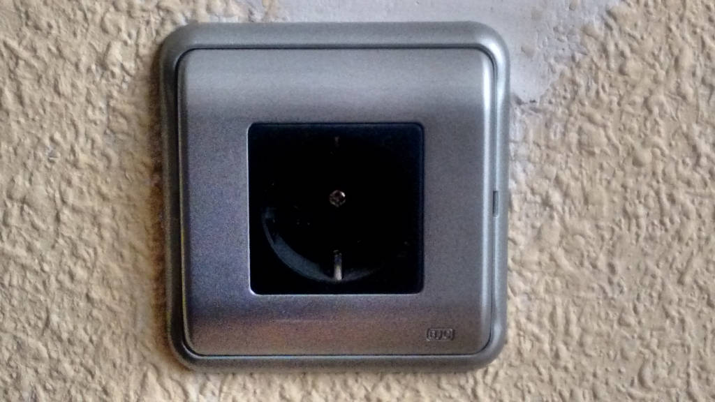

Hola.
Soy nuevo en el foro, me llamo Antonio, no tengo mucha idea de electricidad, a ver si alguien puede aconsejarme.
Tengo pocas tomas de corriente en las habitaciones, así que quiero poner enchufes al menos en cada pared. Es un piso antiguo.
Partiendo de un enchufe, quiero poner en ese mismo sitio dos enchufes, y que de ahí abriendo unas rozas salgan dos ramas, una a cada lado, para poner igualmente un par de enchufes en las paredes adyacentes. Lo ilustro con las fotos adjuntas, lo que sería el enchufe actual, y lo que estoy queriendo hacer.
Supongo que necesito:
  • Bases de enchufe, marcos y placas.
  • Cable y tubo anillado (no sé como se llama).
  • Cajas universales y yeso o cola para las cajas y tapar la roza.
No sé si necesito algo mas, pero sobre todo lo que no sé es como sacar las ramas para las otras paredes y como hacer esas conexiones.
Gracias y un saludo.
Enchufe actual
Esto es lo que necesito

Eso que pretendes no se puede hacer: el "coser" queda limitado al ámbito textil :mrgreen:
Tienes que hacer la ampliación que pretendes siempre desde una caja de registro: en ella
no tendrás problema para hacer los empalmes que sean necesarios. Así mismo antes de
empezar a colocar enchufes a la ligera debieras llamar a un profesional para que te revise
la instalación: secciones, protecciones, tierra y etc
Otro tema a tener en cuenta es el de la "obra civil": la caja de derivación no tiene porqué
estar "en lo alto", pero si pretendes hacer las rozas longitudinales a lo largo de las paredes
(tal y como dibujas) debieras cerciorarte del espesor del tabique, ya que un corte así (y a esa
altura) puede suponer que se te caiga el tabique... :(
Esta guía te aclarará las cosas ;)
http://facilitamos.catedu.es/previo/fpe ... iente.html

Hola, las rozas se suelen hacer en vertical desde arriba, y ahí hacer los tramos horizontales hasta la caja de empalmes, con curvas abiertas.
Si la caja de empalmes es muy pequeña cambiala.
Has comentado que la casa es antigua, es posible que tenga tabiques de 4, de los que solo tienen un hueco, a si que ten cuidado al picar no te vayas a la otra habitación :D
De que diámetro has comprado el tubo (se llama corrugado o traquea) y de que seccion los cables?
Si no has hecho nunca algo asi (se nota por querer añadir un enchufe desde otro, que nunca debe hacerse) es mejor que llames a un electricista.

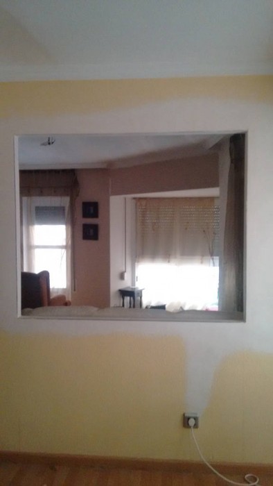

Consideraré llamar a un electricista, aunque como he comentado si lo puedo hacer yo mejor. Detallaré un poco mas:
El piso tiene mas de 40 años. La idea es quitar el gotelé y pintar de nuevo en toda la casa, poco a poco según se pueda. Por eso no me importa abrir rozas y picar de mas en los tabiques.
Quiero empezar por esta habitación porque me urge, para trabajar con el ordenador (mas lámpara, monitor/es, impresora ocasionalmente y no mucho mas). Por la disposición de la habitación, ventana y escritorio necesito llevar toma de corriente debajo del ventanal, que es pared exterior, no tabique. Adjunto imagen con lo que quiero hacer. No importa si dejo el enchufe tal cual está, y tan solo "coser" para la derecha.
La habitación no tiene caja de registro, aunque quizás esté del otro lado de la pared donde antiguamente había unos enchufes de esos recios de forma rectangular, pero solo hay un enchufe ahora. El registro mas cercano está en el pasillo, a unas cuantas vueltas y revueltas de distancia. Adjunto imagen de lo que es un registro en esta casa. Lo que aparece en marrón cubriendo los empalmes no es cinta aislante sino esparadrapo de tipo sanitario; da miedo tocar ahí. Plantearme cambiar los registros equivaldría a plantearme una reforma eléctrica completa, y mi presupuesto actualmente no llega. Todos los registros que he visto están abajo, ninguno arriba.
El tabique es de 6,5cm. Como veréis en la foto que adjunto tiene un gran marco abierto que se come casi la mitad. Eso aligera el peso en el caso de una roza horizontal, yo creo que aguanta sobradamente el poco tramo de roza en el tabique (70cm, la mitad bajo el marco), el resto hasta el ventanal es pared sólida. Además que en este caso no hay posibilidad de hacer rozas verticales, aquí tiene que ser horizontal para llevar la luz donde quiero.
En el otro lado de la habitación hay otro enchufe y quiero hacer lo mismo, la operación sería la misma, solo que aquí si me gustaría si es posible tirar dos ramas una para cada lado, al contrario de lo que necesito actualmente que es solo tirar una rama.
No he comprado aun ningún material.
Teniendo en cuenta que el piso es viejo, y el presupuesto es bajo, quizás se podrían tomar soluciones también a la antigua usanza, pues a fin de cuentas el edificio ha aguantado bien el paso de los años en todos los sentidos, el eléctrico también. Aunque, ¿cuanto me cobraría un electricista por este trabajo, mas o menos, si pongo yo los materiales? O, habida cuenta del presupuesto, ¿estaría la cosa tan mal que un electricista se negaría en redondo a "coser" en este caso?
Lo que quiero hacer
Registro
Tabique

Volviendo a las soluciones.
Ya que voy a reformar las paredes, entiendo que es la oportunidad de hacer sitio para una caja en algún sitio arriba, ya que no hay ninguna en la habitación. Si es eso lo que se me ha querido decir.
Pero eso solo lo podría hacer en el enchufe de la pared opuesta, porque como se ve en la foto no puedo hacer roza vertical por el marco en medio del tabique, es decir, al final tengo que hacer horizontal, u oblicuo tal vez, que para el tramo que es viene a ser la misma distancia que llegar a la pared sólida como inicialmente lo tenía proyectado.
No obstante lo de la caja arriba y "horizontalizar" por arriba para bajar en vertical no me serviría en mi caso, aunque fuera desde la pared opuesta, porque en el lado donde necesito la toma sencillamente no hay pared, todo es ventanal, apenas hay un poco de sitio abajo entre el ventanal y el rodapié, tal como indica la línea roja en la foto. Poniéndonos extremos ni siquiera por el techo encima del ventanal podría llevar la línea, porque encima del ventanal está el bombo de la persiana.
¿Se entiende mejor ahora la problemática? ¿Que haría un electricista profesional en este caso?
