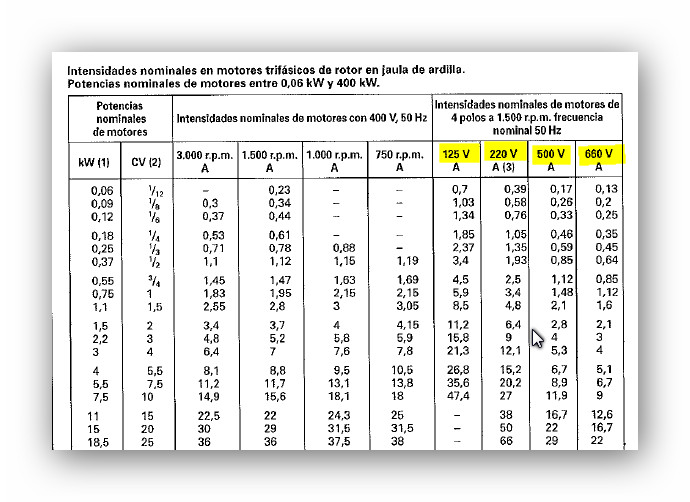

Gambier39
Mensajes: 268
Re: Tension motor elevada
26 Oct 2013, 19:53
Pues siento decir que de clavado nada.
Si observas la siguiente tabla lo deja bastante claro.
Mayor tensión Menor Intensidad
Motor trifasico.jpg (90.19 KiB) Visto 7764 veces

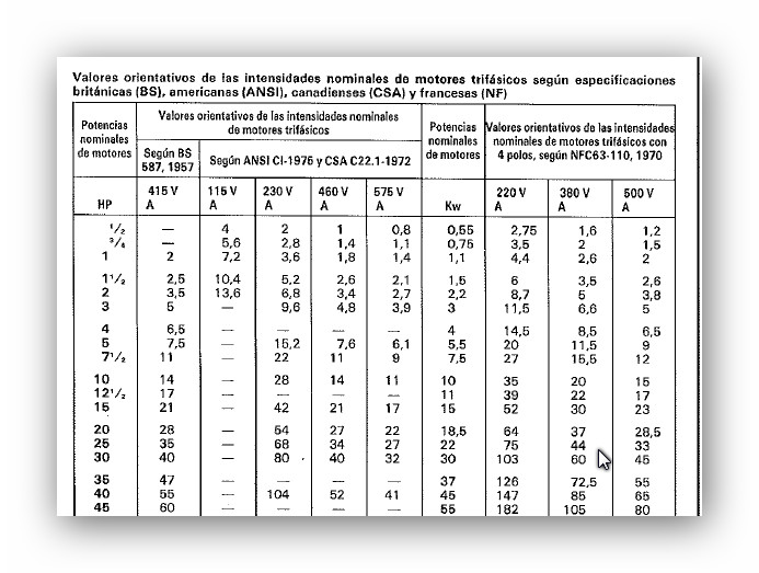

Gambier39
Mensajes: 268
26 Oct 2013, 19:57
O esta otra.
Motor trifasico2.jpg (88.97 KiB) Visto 7764 veces
D4V1D
26 Oct 2013, 22:52
A ver, la tabla es muy correcta, pero ¿que pasa? en estos datos vemos que a mayor voltaje baja la corriente por que suponemos que la potencia del motor para las diferentes tensiones es la misma y que el cambio de conexión se basa en que la tensión de las bobinas se pueda adaptar al de la red, serie-paralelo o estrella-triangulo.
Voy a poner un ejemplo con bombillas para que se entienda mas.
Si yo tengo dos bombillas de 100 W - 120 V, puedo conectarlas en serie a 240 V o paralelo a 120 V. Cuando se conectan en paralelo a 120 V la potencia total son 200 W, pero cuando se conectan en serie a 240 V la corriente es la mitad siendo la misma potencia.
Que pasa si estando en serie se conectan a 230 en vez de a 240 V? que a una carga de una resistencia constante le llega menos voltaje y por lo tanto disipa menos potencia y circula menos corriente a traves de las bombillas.
Y si están en paralelo y las conectamos a 127 V en vez de a 120 V? que a una carga de resistencia constante le llega mas voltaje, disipa mas potencia y circula mas corriente a través de ellas.
Las bombillas tienen su resistencia constante, y según las variaciones de tensión que tengan, la corriente sube directamente proporcional al voltaje.
Traducido a motores es muy parecido, solo que la diferencia es que se trabaja con una carga inductiva que tiene impedancia en vez de resistencia. En motores si sube el voltaje, sube la potencia que trabaja el motor y la corriente que gasta, igual que en las cargas resistivas, pero cuando se baja el voltaje es cuando no actúa como una resistencia y el motor para poder dar su potencia consume mas corriente.
Una carga resistiva no se quemará si baja el voltaje, pero un motor si, y si el voltaje sube, como tenemos una impedancia constante, la potencia y la corriente demandada suben.
Y cuando hablamos de variar el voltaje, hablamos de variaciones sobre el valor nominal. Lógicamente si se cambia la tensión de red y motor se adapta a esa tensión cambiando las conexiones, el motor trabaja normal, a su potencia, y la corriente ya no depende de la ley de ohm, depende de la formula de la potencia, pues en este último caso, no se ha variado el voltaje de red sobre una impedancia constante como al principio, se ha variado el voltaje manteniendo la misma potencia, y también la impedancia. Cuando cambias una conexión estrella - triangulo para un motor, en realidad lo que haces es que a cada bobina del motor se siga llegando la misma tensión. Si tienes un motor 230-400 V, cuando lo conectes a red 133/230 V en triangulo a cada bobina le llegan 230 V por que estan conectadas entre fases, y en estrella a 400 V a cada bobina le siguen llegando 230 V por que cada bobina queda conectada entre una fase y el neutro de la conexión.

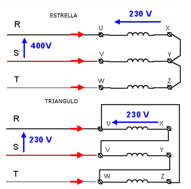

DYEGO
Mensajes: 21
Registrado: 25 Oct 2013, 21:57
26 Oct 2013, 23:22
En un motor estrella triangulo 230 v / 400 v como ves en el esquema tanto si conectas el motor en estrella como en triangulo la tension aplicada en las bobinas es la misma 230 v y en base a esa tension nominal y a la potencia del motor se calcula el bobinado del motor. Luego si aplicamos una tension de alimentacion mayor que la nominal estamos variando las condiciones de calculo y sobrecalentando el motor.
Si te mueves en las tensiones nominales estoy de acuerdo a mas tension menos intensidad.
Porque sino fuese asi que sentido tiene la placa de caraceristicas de un motor,cogeriamos un motor con la potencia deseada y podriamos alimentarlo a la tension que quisieramos y como todos sabemos no es asi ¿verdad?.
conexion motor.png (67.44 KiB) Visto 7756 veces
