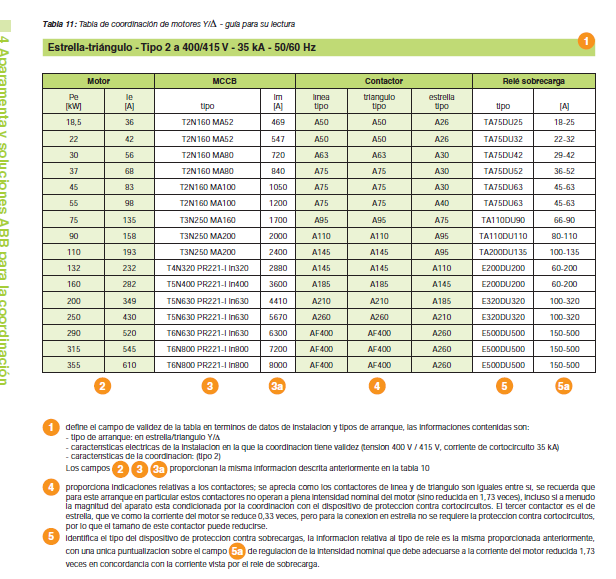

hola, es cierto que por ese amperio o por 5A (contactor 80A e intensidad de motor 85A) saltariamos a la talla siguiente, en este caso 95A, hasta aqui bien, contactor adecuado a intensidad nominal de motor, pero no no es suficiente y se necesita la talla siguiente 115A para coordinacion 2, discrepo en esto, veo mas bien un tema de unificacion de materiales, como si no existiera el D95A que si existe, o lo unificaran al de 115A,fijate en unos detalles, en la tabla los saltos son correlativos hasta el D80, que salta al D115 y en casi todos los casos utilizan el contactor mas cercano por arriba a la intensidad de motor, y que curioso que mi caso salta 2 tallas. No opinas que el D80 casi que valdria y el D95 es mas que suficiente.
http://www2.schneider-electric.com/reso ... %20Y-A.pdf
El contactor de estrella del mismo tamaño, si bien es cierto que el enclavamiento mecanico es un motivo, pero el temporizador tenga que ver? si son especiales, con 1 contacto inmediato y uno temporizado con decalaje de 50ms creo recordar, pero no se que tiene que ver con la talla del de estrella.
No habia caido con el automatico para motor, los conocia mas bien con terminacion M o MA
El caso de siemens fijaros como lo solventa, opino que peca de justo
[size=120]Coordinacion 1 o 2, segun fusibles 80A o 160A, hoja 3:[/size]
https://mall.industry.siemens.com/tedse ... control%3E
[size=120][size=120]Los contactores no estan referenciados en el documento, pero son:
45kw, contactor de linea y triangulo 3RT1036 (50A), estrella  3RT1034 (32A)[/size], se puede ver en la hoja 3/36 de este catalogo:

En primer lugar pedirte disculpas por la confusión entre el "MA-AM": suelo contestar sin recurrir a documentación, y ya se sabe que la memoría falla a partir de ciertas edades.
En lo que me comentas no he visto que el arrancador de Siemens sea "coordinación tipo 2" sino que será la de tipo 1 "corriente y moliente". Y no es porque los contactores de Siemens sean mejor que los de Schneider: en ese aspecto hay mucho que matizar.
Cuando un fabricante recomienda tal o cual contactor, en relación a un tipo particular de arranque, es porque así lo han aconsejado los ensayos. Las diferencias en precio de una gama de contactores nada tienen que ver con su capacidad, sino con la de "moverse el producto". Quiere decir esto que puede un contactor de un calibre superior ser mas barato que su predecesor: habría que consultar al almacenista
Así mismo habrás visto que esquemas de arrancadores estrella-triángulo hay un montón, y mas si ese automatismo se hace desde un PLC. Dependiendo del temporizador puedes hacer que quien entre primero sea el contactor de la estrella, en lugar del de línea: ya habrás caído en cuenta que, de hacerlo así, ese contactor no sufre en la arrancada...aunque lo cierto es que los contactores cuando mas se "machacan" es en las conmutaciones o paradas
La ventaja de tener los contactores iguales es que en casos de averías se pueden intercambiar los contactores, y pasar en contacto "mas machacado" a otra posición del arranque...al igual que se hace con los neumáticos. También a la hora de gestionar los repuestos hay que homogenizar e ir a un calibre superior: dura mas y la diferencia de precio no es significativa

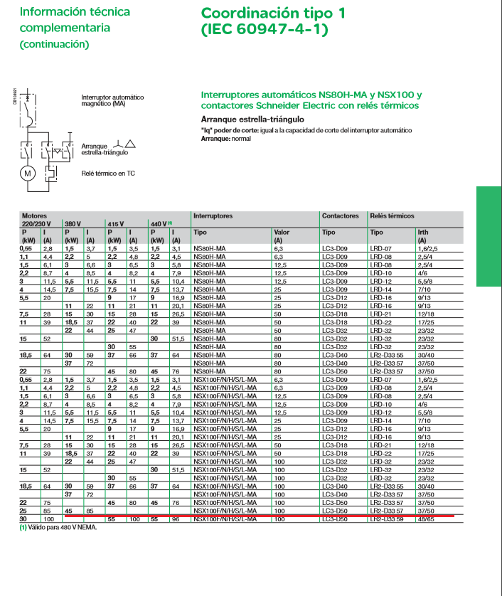

  • En lo que me comentas no he visto que el arrancador de Siemens sea "coordinación tipo 2" sino que será la de tipo 1 "corriente y moliente". Y no es porque los contactores de Siemens sean mejor que los de Schneider: en ese aspecto hay mucho que matizar.
Tampoco pone en ningun sitio que sea tipo 1, pero si que pone que para coordinacion 1, utilizar fusible 160A, y coordinacion 2, fusible 80A, hoja 3 del documento, yo lo que entiendo de esto, es que los contactores siendo los mismos, si les pongo un fusible de 80A, antes de que se peguen los contactos se fundiran los fusibles, y protegere el contactor para cumplir coordinacion 2 ( otra cosa es que si alargo la arrancada me aguanten estos fusibles, y mas sin ver que sean AM por ningun lado y tenga que poner fusibles mas grandes y corra peligro de que se peguen los contactos y pasemos a coordinacion 1)
Yo lo que queria es unificar el criterio de seleccion,  olvidandonos de marcas, precios, y repuestos si me va a venir mejor o peor contactores iguales o no, o si me van a durar mas o menos si pongo un tamaño mas grande, tu me respondes basandote en una marca y lo que dice una tabla.
Vamos a ser objetivos, que es lo deberia ser para coordinacion 2, por ejemplo contactor 30A ac3, luego ya vere si schneider, siemens o perico de los palotes, pero el concepto estara claro, cosa que yo no acabo de tener y tu tampoco. Luego ya valorare la durabilidad, si me encaja el termico, si el enclavamiento mecanico me va a servir, etc.
Te pego una repuesto que diste y hace referencia a lo mismo:
  • Andas un poco despistado: si la característica de arranque es de "tipo 2" (servicio pesado) los contactores de línea
y triángulo serían de la In del motor. Pero si es un arranque "normal" esos contactores serían 0,58 veces menores...
O sea, que el dato del contactor NO SIRVE, ya que para 50 kW lo mismo puede tener un contactor de 115 A que
de 65 A,
Como ves hablamos de lo mismo coordinacion 2, contactor igual a In o bien In x 0,58, nunca de In +++ X por seguridad.
Yo no busco una respuesta facil, que me diga debes poner esto y ya esta, yo ya se lo que debo poner para curarme en salud, pero me gustaria saber que minimo debiera poner y de ahi para arriba ya valorare el resto.
Saludos, gracias por los comentarios

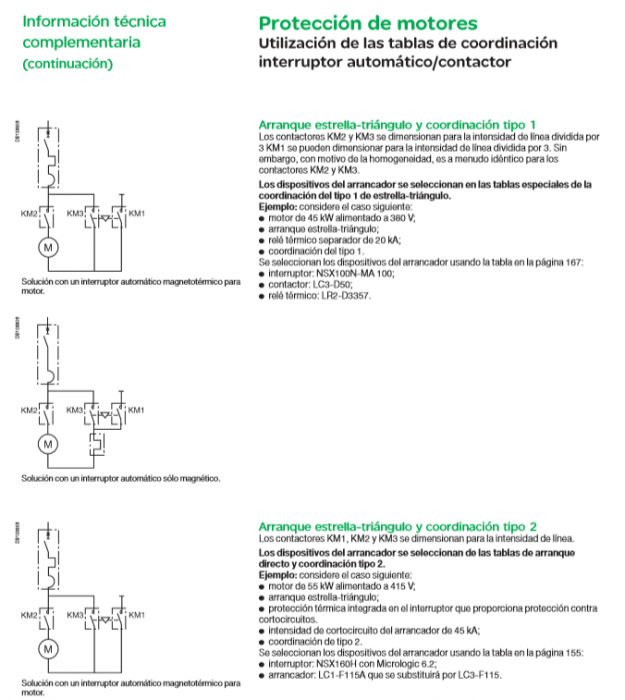

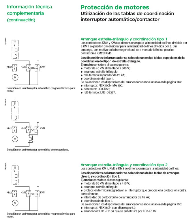

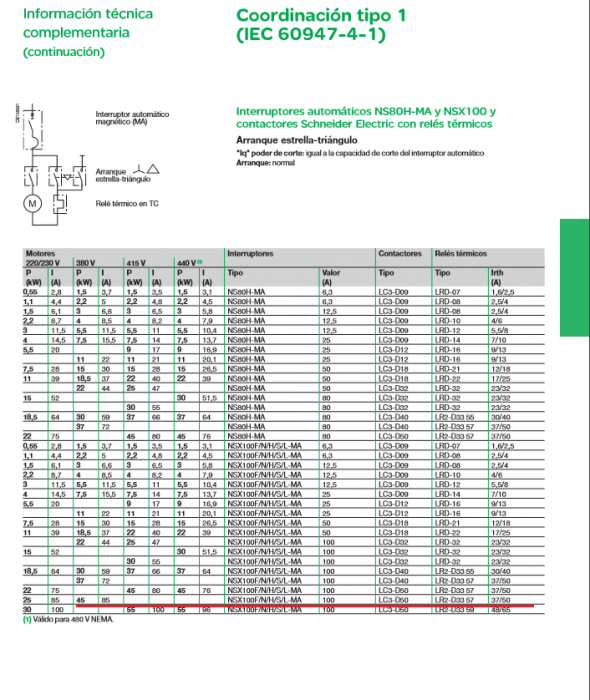

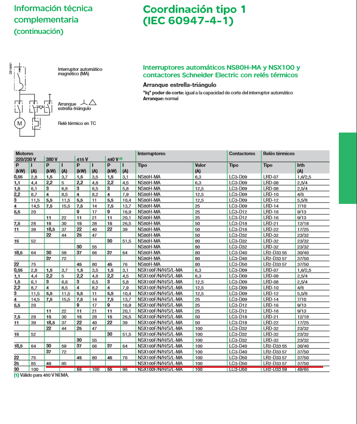

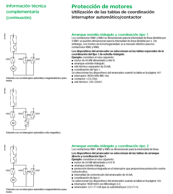

No hay 2 formas de ver las cosas, sino que hay 2 tipos de coordinación que son iguales para todos los fabricantes. Lo que pasa que SCHNEIDER lo documenta, mientras el resto hace mutis por el foro
En conclusión:
Arranque estrella-triangulo con coordinación grado 1:
Para motor de 45 KW In 85 A >
Intensidad de línea 85x0,58= 49,3 A
Contactor tipo 50 A, como así lo será el de triangulo. El de estrella puede ser de un tamaño precedente, pero por criterios de homogeneidad se eligen los 3 contactores idénticos
Como ves en las fotos adjuntas SCHNEIDER también utiliza el contactor de 50 A cuando la coordinación es grado 1
Ahora bien, cuando queremos que ese arrancador, por criterios de seguridad y fiabilidad, sea de grado 2 nos tenemos que ceñir a lo que recomienda el fabricante. La pregunta/cuestión del millón está en el criterio de decir/saber si esa aplicación va a necesitar un grado 1 u 2
