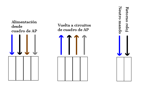

Hola buenas tardes.
Tenía una pregunta acerca de cómo se hace una conexión. Tengo que colocar en cabecera de linea un regulador de flujo y un reloj astronomico, y tengo que regular dos lineas; una me sale con cable trenzado de aluminio y otra con cable trenzado de cu.
Muchas gracias de antemano.

El regulador de flujo está compuesto de dos partes. Una que es la potencia, donde tienes que conectarla línea de alimentación para salir hacia las dos lineas de alumbrado y otra de mando que es la que controlarás con el reloj astronómico (neutro directo y fase pasada por el contacto NC del reloj).
Las conexiones en el equipo dependen del modelo, pero mas o menos es así.
Lo correcto sería que salieses del automático general al cuadro regulación y de este vuelvas al cuadro de alumbrado para que las salidas pasen por sus respectivas protecciones y de ahí alimente a los dos circuitos que has hecho.

Un pequeño detalle... , el reloj astronomico ¿sólo funciona con el neutro?, porque no tengo.
juganett
Mensajes: 929
Ubicación: Denia
Re: Conexion REDUCTOR de FLUJO y RELOJ ASTRONOMICO
08 Nov 2011, 14:50
Los que yo conozco se alimentan a 230V entre fase-neutro o fase-fase.
Luego tienen dos contactos libres de potencial. El primero es astronómico que enciende de orto a ocaso, que se usa para poner en marcha el alumbrado alimentando a las bobinas de mando de los contactores y el otro el programable, con un apagado y reencendido entre el orto y el ocaso, que es el que se usa para activar la reducción de flujo.
