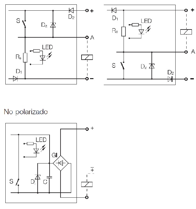

Hola me gustaría saber como se conectan las fotocélulas y los inductivos. Y diferencia entre NPN y PNP. Mi nombre es Carlos.

Depende de los hilos de conexión que tengan (2,3,4,5) pero lo básico es que tengan 3 hilos: 2 de ellos serían de alimentación y el otro de salida
Y aquí es donde interviene que sean PNP o NPN: si la salida es P quiere decir que la carga a comandar (relé, entrada de PLC) su común tiene que ser
N; y si la salida es N lo contrario. Lo puedes deducir en esta imagen

Lo entiendo así. Si la salida de la fotocélula es P quiere decir que para activar la bobina del relé el otro borne de la bobina tiene que ser negativo. Y en el otro caso positivo. Es así?

¡Exacto! Pero decirte que eso de los inductivos "es un mundo": siempre tendrás que tener a mano la hoja de características, pues los hay que si
inviertes la tensión cambia el tipo de contacto (de NO a NC o viceversa-el contacto de salida puede ser de los 2 tipos-) y también tienes que saber la intensidad que consume el relé, pues no todos son capaces de dar los mA necesarios para excitarlos. Tampoco te puedes fiar del número de pines del conector (los hay que tienen 3 y en cambio son de 2 hilos)
y tampoco de su cableado al sustituirlos por otros (según el fabricante las alimentaciones van a bornes diferentes)...

Los inductivos más fáciles de instalar son los de dos hilos, funcionan como un interruptor... Fotocelulas sólo he visto de 3 que yo recuerde... Tanto industriales como en vivienda...
