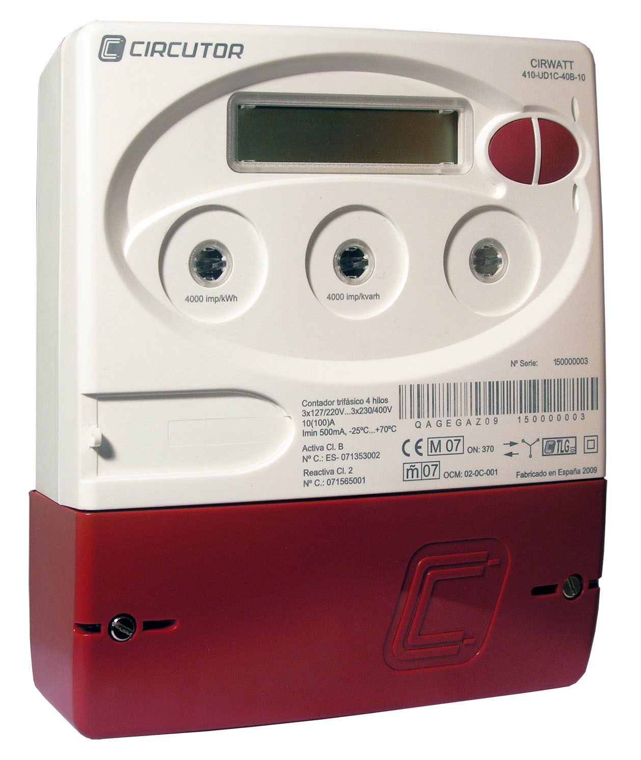

Hola mi opinión al respecto es la siguiente; como ya me he pronunciado en otros mensajes creo que los contadores - watímetros- no cuentan solo la potencia P si no que más bien la potencia S.
Por lo tanto si a traves de un condensador disminuyo la potencia S al haber menos corriente ,disminuye el consumo.
En los contadores como este ,
images contador.jpg (4.86 KiB) Visto 8896 veces
Cuando el consumo de reactiva pasa a ser emisor , es decir que vierte reactiva a la red, antes de dar una vuelta completa, tiene un trinquete que detiene el plato y deja de integrar, y cuando hay demanda, integra lo que no corrige el ahorador del consumo de todo los inductivos de la instalación.
De ahí el ahorro. Con respecto a estos otros contadores no puedo hablar por que no los he estudiado, pero creo que viene a ser igual.
