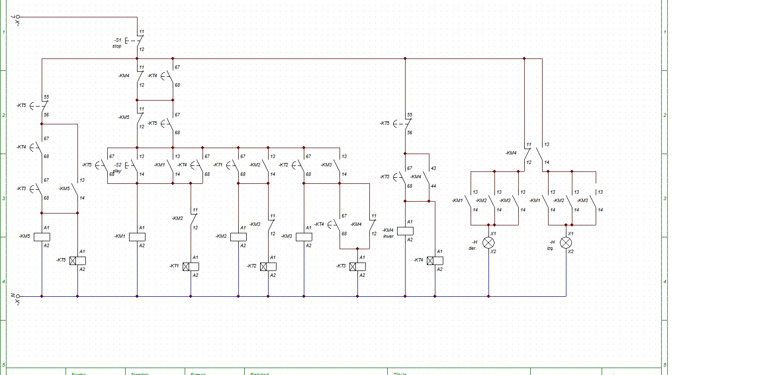

no logro verlo con un temporizador como dices...o estamos viendolo de manera diferente
Como ves en los esquemas "normales" se utiliza un temporizador para cada etapa/transición, el cual es accionado por
un contacto del contactor precedente. Si tú tienes un modelo de temporizador, que está siempre conectado, y que se
acciona su temporización mediante un impulso de set ya no te harían falta mas temporizadores. Eso sí contactos auxiliares
para la activación unos cuantos...
Ese modelo de temporizador lo puedes encontrar en los catálogos de Omron, entre otros

Ahh ok Hefner, claro como dices con un temporizador con varios contactos auxiliares...jeje yo tenia en mente un temporizador con su contacto abierto y su contacto cerrado....por eso no me acababa de imaginar como podria hacerse con solo uno, jeje , Gracias y un saludo

bueno, ahí va el esquema de mando.
secuencial motores.pdf
cambiar extensión a .cad
(15.01 KiB) Descargado 594 veces

Muchas gracias muyperezoso!!! , no he podido conectarme hasta hoy y no habia podido verlo antes, me ha venido muy bien verlo
