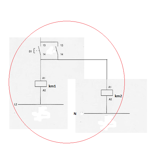

Tengo un contactor trifasico con su relé termico en un tipico cuadro marcha-paro , para arrancar un motor. La bobina es a 400 Vac. En A1 se conecta una fase directa y a A2 le llega la otra fase a traves del relé termico cuando pulsas el boton de marcha, hasta aqui todo bien.
El tema es que a la vez que arranco este motor quiero poner tambien en marcha un cuadro electronico que funciona a 230 Vac.  Tengo otro contactor con bobina a 230 Vac , le llevo neutro a A1, y he probado a puentear A2 de las bobinas de los dos contactores.....pero no se antes de ponerlo en marcha me parecio que hacia ruido el primer contactor y me entro la duda. La verdad es que todo es alimentado por un grupo electrogeno que hace ruido de narices pero me parecio oir algo en la bobina.
Bueno no me enrollo mas ..como cierro la bobina del segundo contactor? Puedo puentear los dos A2? Lo cierro a traves de una fase de la salida del primer contactor?

Hola, siento haberte confundido, pues yo tampoco te había entendido del todo bien.
Por lo que veo, la fase que alimenta al contactor hacia A2, la que llega de la maniobra, la puenteas al segundo contactor, que es de 230V y retorna por neutro.
Aqui tienes un problema, pues ambos contactores quedan en serie entre una fase y neutro y reciben tensión permanentemente.
Un circuito de maniobra no puede montarse de cualquier manera. Todos los contactores y otros elementos deben usar el mismo neutro o la misma fase como retorno.
Por eso te he aconsejado un transformador de maniobra y cambiar la bobina del primer contactor por otra de 230V, por que ambos contactores deben alimentarse desde las mismas lineas.
Una alternativa al transformador 400-230V es utilizar alimentación fase-neutro.
El segundo contactor necesita un contacto auxiliar independiende del que ya hay. Hay que añadirlo al primer contactor.

Re: Cerrar dos contactores con la misma maniobra
22 Abr 2017, 22:28
stk escribió:
Hola, o sea usando las mismas fases podría ponerlas totalmente en paralelo....
Creo que es lo mismo que me ha dicho bombilla....lo único que el me dice que cambie la de 400 a 220. Vale pues es fácil solución.
Y cual es el problema si son diferentes?  En el primer contactor no hay neutro por ningún sitio
Una imagen vale mas que mil palabras:
Como ves al km1 le llega una fase a la bobina, fase que está siempre con tensión, al tratarse del circuito de mando. Si tu colocas un segundo contactor (km2) al que alimentas con el neutro (que también está siempre con tensión) tendrías las dos bobinas seriadas AÚN SIN REALIZAR NINGUNA MANIOBRA. El que accionen sus respectivos contactores, en este supuesto, ya depende del tipo de contactor.
Si pones las bobinas en paralelo no hay ningún problema, siempre que sean de la misma tensión. El elegir que sean de 400 o 230 V ya depende del tipo de alimentación, del equilibrado de las cargas y de la fiabilidad que quieras darle al equipo: ni te voy a recomendar ni una ni otra tensión sin ver la aplicación en si: sólo decirte que si ele quipo está a la intemperie, o en una zona húmeda, la tensión de mando debiera de ser de 24 V
PD: las bobinas de los contactores necesitan una tensión mínima de llamada, pero la de mantenimiento es menor. De ahí que en el supuesto que pretendías pudieran quedar conectados ambos contactores no haciendo caso del botón de paro
