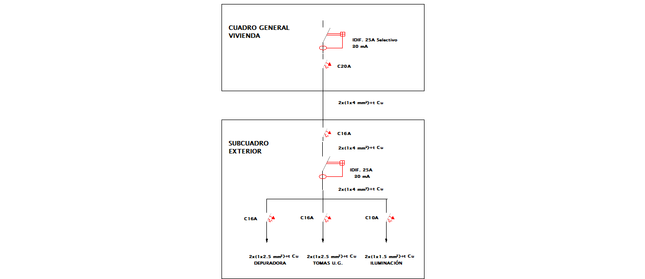

Quería llevar corriente de la casa al exterior (20 metros), allí colocar un cuadro para dar corriente a la depuradora (algo sencillo, no llevaría programador) y también a una zona (cenador) donde habría una toma de corriente y dos luces.
¿Que sección cable hay que usar de la casa al cuarto exterior ?
¿Que sección cable hay que usar del cuadro exterior a las distintas áreas?

Buenos días, te adjunto esquema de cómo haría yo la instalación, protecciones y secciones.

No veo bien el esquema, me lo puedes mandar a mi correo?

Hola, pincha sobre él y se agranda. Dime tu dirección si lo quieres por correo.

Gracias, se ve bien el esquema.
He leído en alguna consulta que ponen un guardamotor, es posible añadirlo al esquema?

Hola, sí claro, el motor debe llevar sus protecciones. Segúramente y por la potencia del motor, internamente tenga un relé térmico de protección pero eso no quita que se proteja con un guardamotor. El esquema que te he hecho es el unifilar de la instalación pero faltaría el de fuerza y maniobra del motor.Dí por hecho que lo tenías controlado.
Necesitarás un guardamotor el P25M In 6.3A Reg. 4-6.3A de Schneider, por ejemplo, un contactor y hacer la maniobra.
