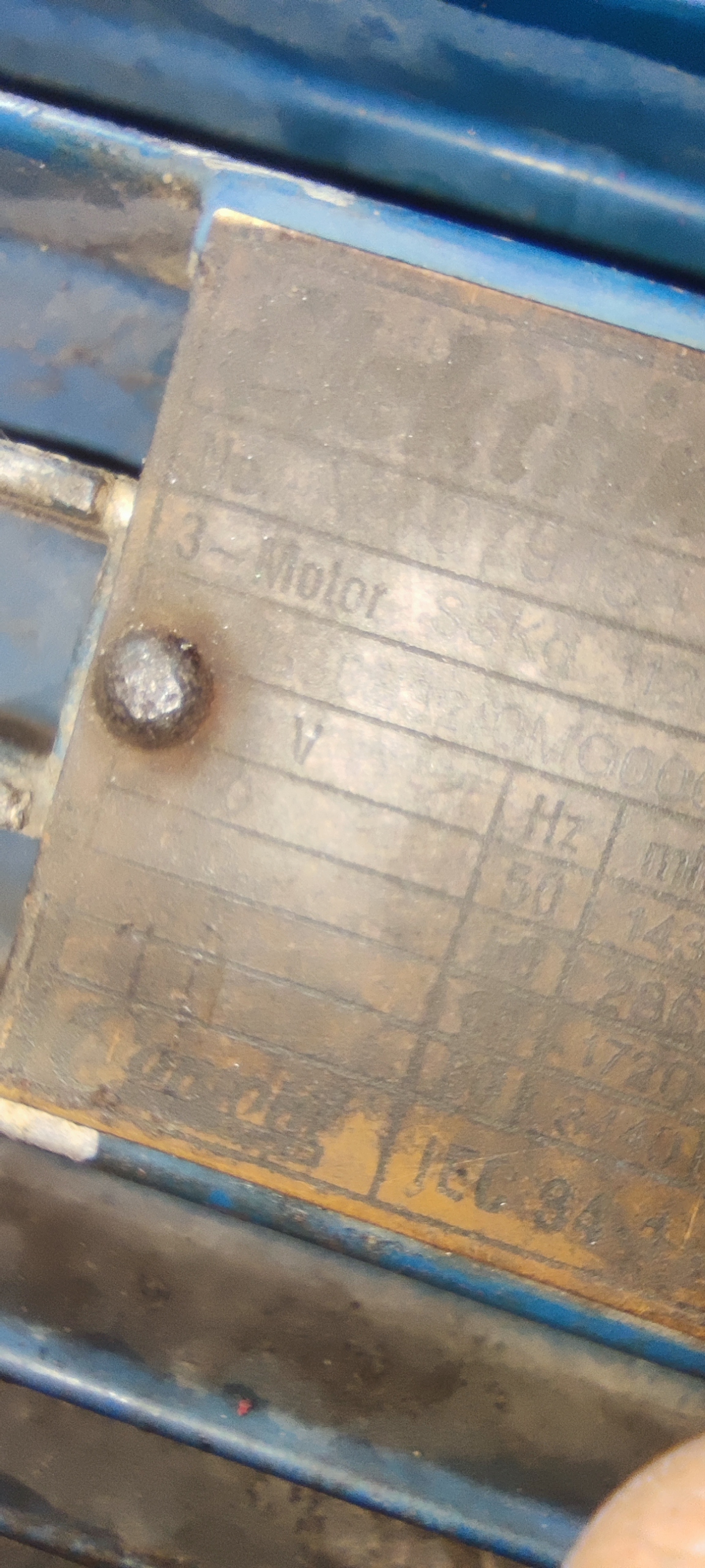

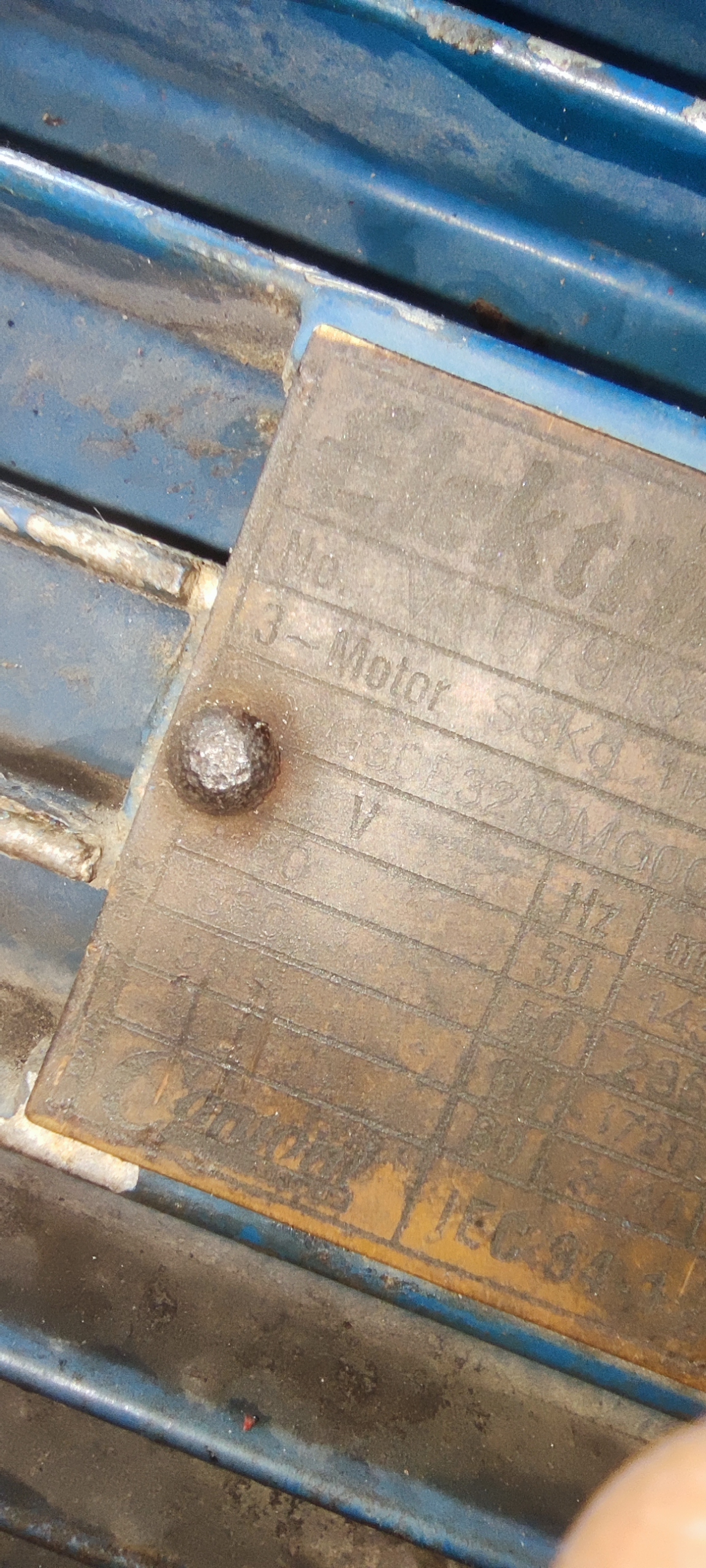

Hola gente, soy nuevo por aquí, lo primero un saludo a todos. Mi problema es en una bomba, lleva montado un motor dahlander de 2 velocidades con un conmutador de polos (2 velocidades a cada sentido de giro) está bomba me la han traído así, en teoría han cambiado el conmutador porque el antiguo solo tenía dos velocidades en un sentido. El problema que presenta el motor es que en las velocidad rápida(2) funciona en los dos sentidos de giro, pero en la velocidad lenta (1) el motor se queda parado vibrando como si estuviera en dos fases. Alguien me puede iluminar un poco? Gracias de antemano!

Pon la referencia del conmutador, una foto de la placa del motor y el tipo de bomba. Ya es raro que una bomba necesite inversión y, también, que sea de 2 velocidades

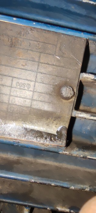

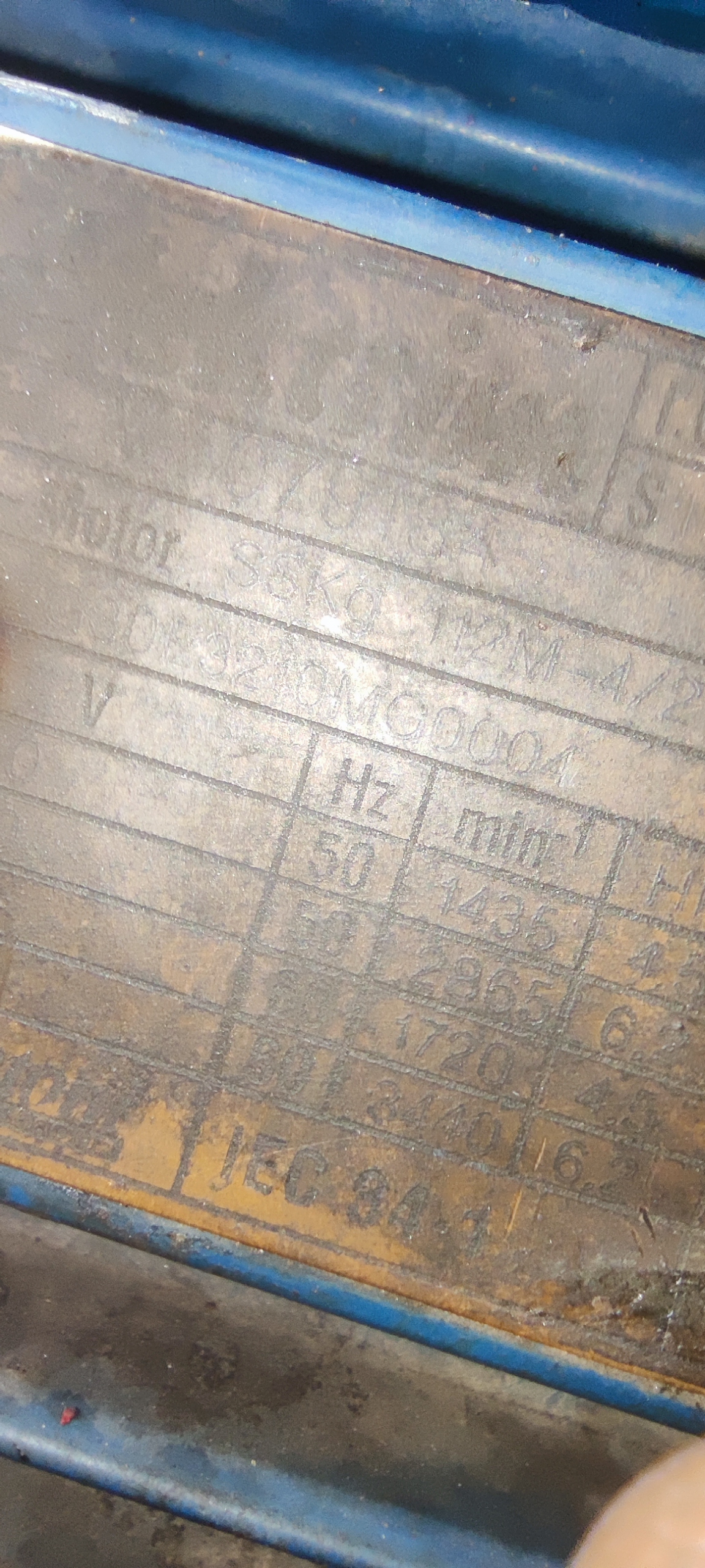

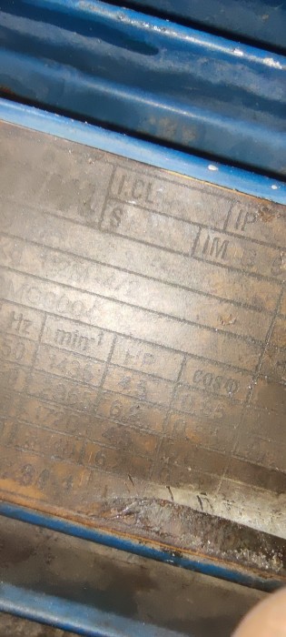

Perdonar por tantas fotos pero la placa está muy borrosa y se ve fatal. La bomba es una bomba de rodete, por eso lleva inversor de giro para mover el producto en ambas direcciones

En conmutador es de la marca telergon. Referencia (t-0002000332E1N1)

> Como no hay referencia visible del tipo de motor no sé si es Dahlander o de 2 bobinados independientes
> Es más que probable que en la tapa de la caja de bornas venga el diagrama de cableado (por su parte interior)

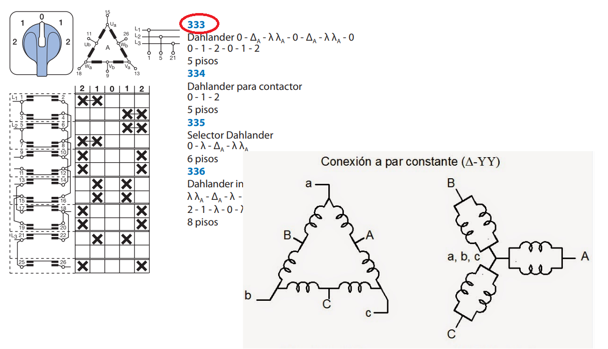

> El conmutador que tienes es para un Dahlander triángulo doble estrella. En el diagrama que te adjunto ves cómo se conexiona ese tipo de motor (si fuera ese caso)
> El diagrama de conexiones del conmutador es fácil de seguir. Si tienes alguna duda pregunta

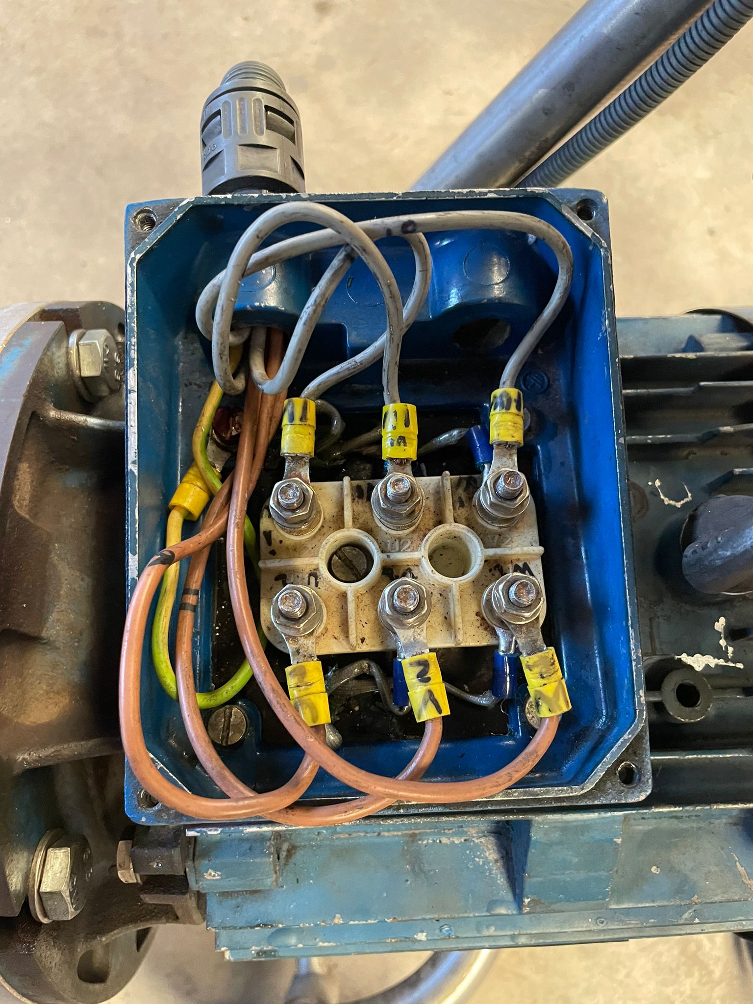

Esta es la foto de la tapa del bornero

Como ves coinciden los esquemas. Si no entiendes cómo es la dinámica del arranque de esos motores es bien sencilla: En la posición triangulo sólo se alimenta por 1U; 1V y 1W y en la posición doble estrella se mantiene este alimentación y se cierra la estrella en 2U; 2U; 2W.
En el conmutador tienes marcadas las entradas:
> Alimentación: 1; 5; 21
> Triángulo: 13; 15; 18
> Estrella: 9; 11; 26
Como el circuito es simétrico puedes intercambiar triángulo y estrella (si ves el circuito que te colgué está hecho de esa forma-letras mayúsculas y minúsculas)
Antes de cambiar nada anota la correspondencia actual del cableado del motor con el conmutador, y cuélgala aquí a ver en qué difiere

Una pregunta, cuando abrí la tapa del bornero vi esto,
El grabado del bornero donde pone cada posición del cableado, está escrito con rotulador encima otro orden, en tal caso, puede venir el problema que en 1 velocidad se quede parado por estar las bobinas al contrario? O da igual si conectarse en un lado o en otro?

Hola chicos, está resuelto, el cableado está al revés, los cables marrones van donde los grises y viceversa. Al estar el bornero marcado con rotulador me fie por si en algún bobinado anterior montaron al contrario, y no era así. Está funcionando sin problema, en el conmutador de polos estaba bien conectado, el problema venía en el bornero, creo que por eso en su día está bomba dejaron de usarla pensando que estaría el motor mal

Me alegro que hayas solucionado el problema: con la conexión en el motor, como estaba, también funciona (como apunté el bobinado es simétrico) lo que pasa que habría que adaptarlo en el conmutador
