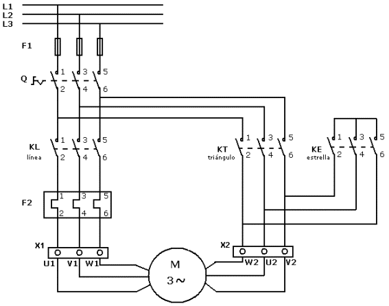

Yo por mi parte, para complementar la explicación aportaré la parte visual de la misma, para que no se diga :lol: .
Estrella triangulo.png (13.53 KiB) Visto 17147 veces

Hola..sigue los cables con el tester..los que salen del contactor marcalos,y como te hemos dicho,timbralos con el tester,divide tres y tres.. unos a linea y otros a contactor estrella,el de los puentes por lo alto..como en el esquema

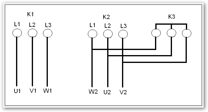

Lo primero que debes de hacer es poner bornas,regletas etc en cada uno de los cables, después, lo segundo seria separar los cables en 2 grupos de 3 , para separar los de línea de los que provienen de los contactores de arranque estrella-triangulo. Para ello deberías de accionar el circuito pulsando el pulsador de marcha y con un polímetro medir tensión entre ellos, solo puedes tener tensión entre 3 de ellos, (tensión de línea, 400v normalmente,si el sistema trifásico es 400/240) hazlo antes de que por temporización entre el contactor (triangulo) ya que en cuanto este entre tendras tambien tensión en los otros 3 cables, de esta forma tendras separado e identificado cuales son los ramales de línea y los que vienen de los contactores estrella/triangulo. Pulsa pulsador de paro.
Lo tercero seria identificar el orden de fases, para ello deberías buscar por donde entra la línea 3f+n que alimenta al cuadro (en una caja de registro,en otro cuadro eléctrico etc).
Una vez la tengas localizada tienes que desconectar 2 de las tres fases, dejando conectado el neutro y una de ellas ( esta fase tiene que ser la que alimenta a la maniobra).
Una vez echo todo esto vuelve a pulsar el pulsador de marcha y con la ayuda de un buscapolo toca cada una de las puntas de los 3 cables de línea ,se tiene que iluminar solamente con uno ya que los otros 2 estan desconectados ,asi tendremos localizada la primera fase L1. (esta medición la puedes hacer también entre tierra y fase o entre neutro y fase ,utilizando un alargo desde donde tengas el neutro , hasta donde esta la fase).
Ahora después de la temporización entrara el contactor en triangulo y haciendo la misma operación tendras localizada la primera fase del otro grupo de tres cables (la misma que la anterior).
Despues de esto ya solo nos queda que identificar otra de las fases para tenerlas todas identificadas.Para hacerlo conecta otra de las fases donde antes la habías soltado y con el buscapolo o polímetro identificala de la misma forma que antes,primero la de línea y luego la que viene de los contactores estrella/triangulo (con polímetro te tiene que dar 240v).Una vez identificada marcalas como L2 .Por eliminación la que nos queda será L3.
Otra posibilidad seria que la maniobra nos viniera de un magnetotermico de 10 a entonces la operación seria mas sencilla ya que solamente tendrías que desconectar las tres fases (circuito potencia) Y al pulsar el pulsador de marcha ir midiendo continuidad entre fases.
