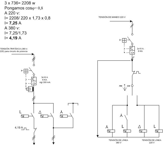

si coloco un diferencial,un guarda motor,un inversor y un conmutador estrella triangulo puedo hacer que funcione tanto a380 comoa 220 trifasico sin problema?.como es equipo movil depende de lo que halla. el motor es de3cv funcionara en estrella cuando halla 380 y en trianguloa 220?que amperaje seria necesario .? gracias si e ayudais si no tambien

Coloca el relé térmico bajo el contactor de línea calculándolo a 380 v.
La intensidad del diferencial da un poco igual (menos de 25 no lo vas a poner, mira el mercado).
Un saludo...

Creo que te puede valer. No creo que tengas problemas con el automático de potencia; de todos modos ponlo con curva D.

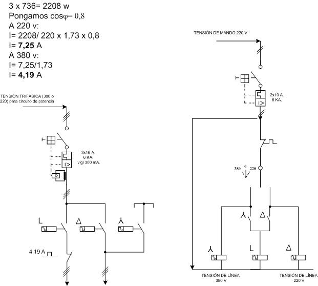

Creo que ahora sí. Espero que las pestañas sigan en su sitio.
Un saludo...

creo que te doy algun quebradero de cabeza debido a mis dudas,ahora pienso que es el esquema de la derecha ,pero puede ser que le falte una rallita para que sea trifasico?
J.A.
Mensajes: 208
Re: conectar motor trifasico
04 Nov 2011, 20:06
Hola; el esquema de la izquierda es el circuito de potencia y el de la derecha, el de mando.
Perdóname, pero creo que te estás metiendo en camisa de once varas.
No te molestes si te digo ésto pero si no tienes claro estos temas deberías empezar por cosas mas sencillas.
Sobre todo ten cuidado con las chispas, ya me entiendes.
Un saludo...
