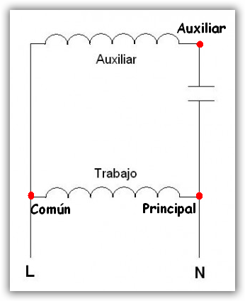

El caso es que he tenido que abrir un motor monofasico, concretamente de una cortadora de madera y me he encontrado dos cosas:
1- que lleva un condensador de 50 microfaradios que huele a quemado.
2- del motor salen 3 cables, rojo amarillo y blanco.
mi pregunsta es como conecto un nuevo condensador a este motor???
Ya se que alguno me dirá que lo conecte tal y como estaba, pero así no aprendo a ponerlo y precisamente lo que quiero es aprender, he buscado información en internet y me dice que lo tengo que conectar en serie con el bobinado auxiliar, pero el problema es saber que cable es el del auxiliar y cuales son los otros dos.
Espero que me podáis ayudar. un saludo.

Hay varios tipos de motores pero el mas utilizado tiene don bobinados, el auxiliar y el de funcionamento normal, el condensador se conecta en serie con el auxiliar, eso ya lo sabías...
Normalmente cuando montas un motor nuevo te dan el esquema de conexionado, sin este esquema es difícil de sabel cuales son las puntas de cada bobina ya que cada fabricante utiliza colores diferentes, así que no te calientes mucho la cabeza porque si no te quieres arriesgar a cargarte el motor debes de pedir el esquema en caso de no tenerlo, y cuando se quema el condensador como en tu caso es apuntar donde está conectado y ya.

Hola erluca, lo primero que tienes que hacer es comprobar con un polímetro en ohmios cual es cual.
Para hacerlo has de tener en cuenta que de los tres conductores, hay uno que es común a las dos bobinas, siendo una de las puntas la de la bobina de arranque que es la de mas resistencia y la otra de trabajo, que es la de menos resistencia.
Una vez averiguado cual es cual se trata de conectar el codensador, como bien sabes entre la alimentación y la bobina auxiliar, dándole al mismo tiempo 230V a la bobina principal.
Te paso un vídeo tutorial, en el que podrás ver de una manera práctica como averiguar que bobina es la principal y la auxiliar.
Al final del vídeo te dice dónde hacer un puente para arrancar, ahí es dónde tienes que conectar el condensador.
http://www.youtube.com/watch?v=j847LqUzQeE
Motor monofásico.png (28.76 KiB) Visto 32051 veces
