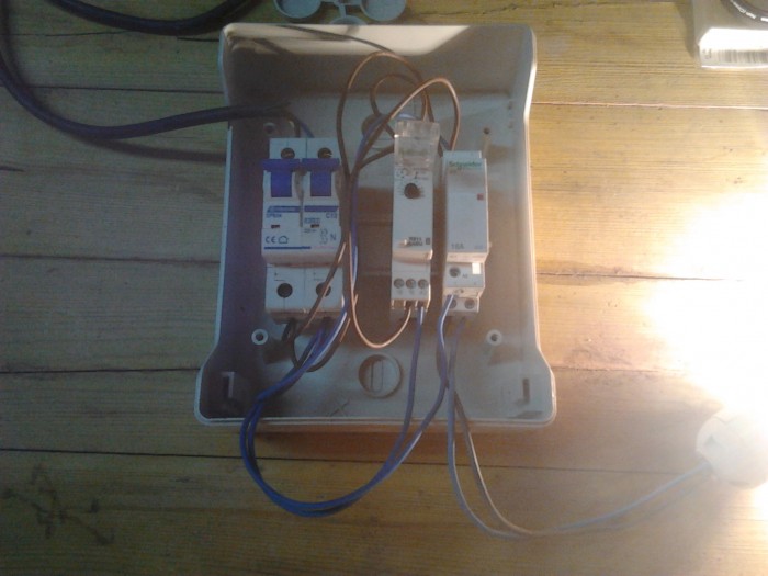

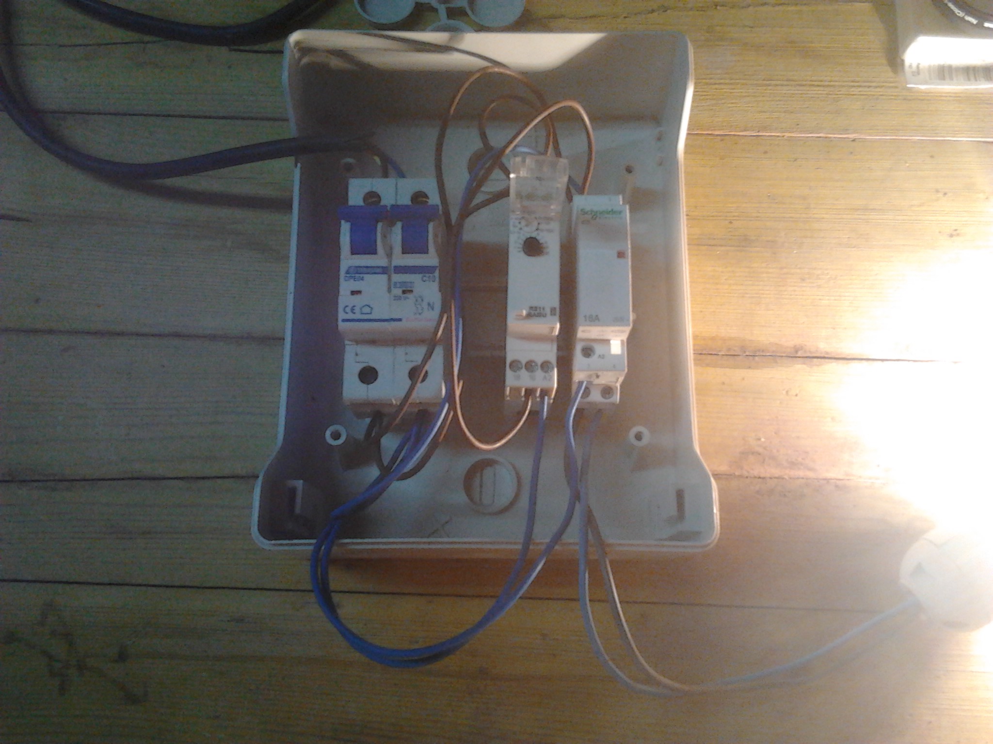

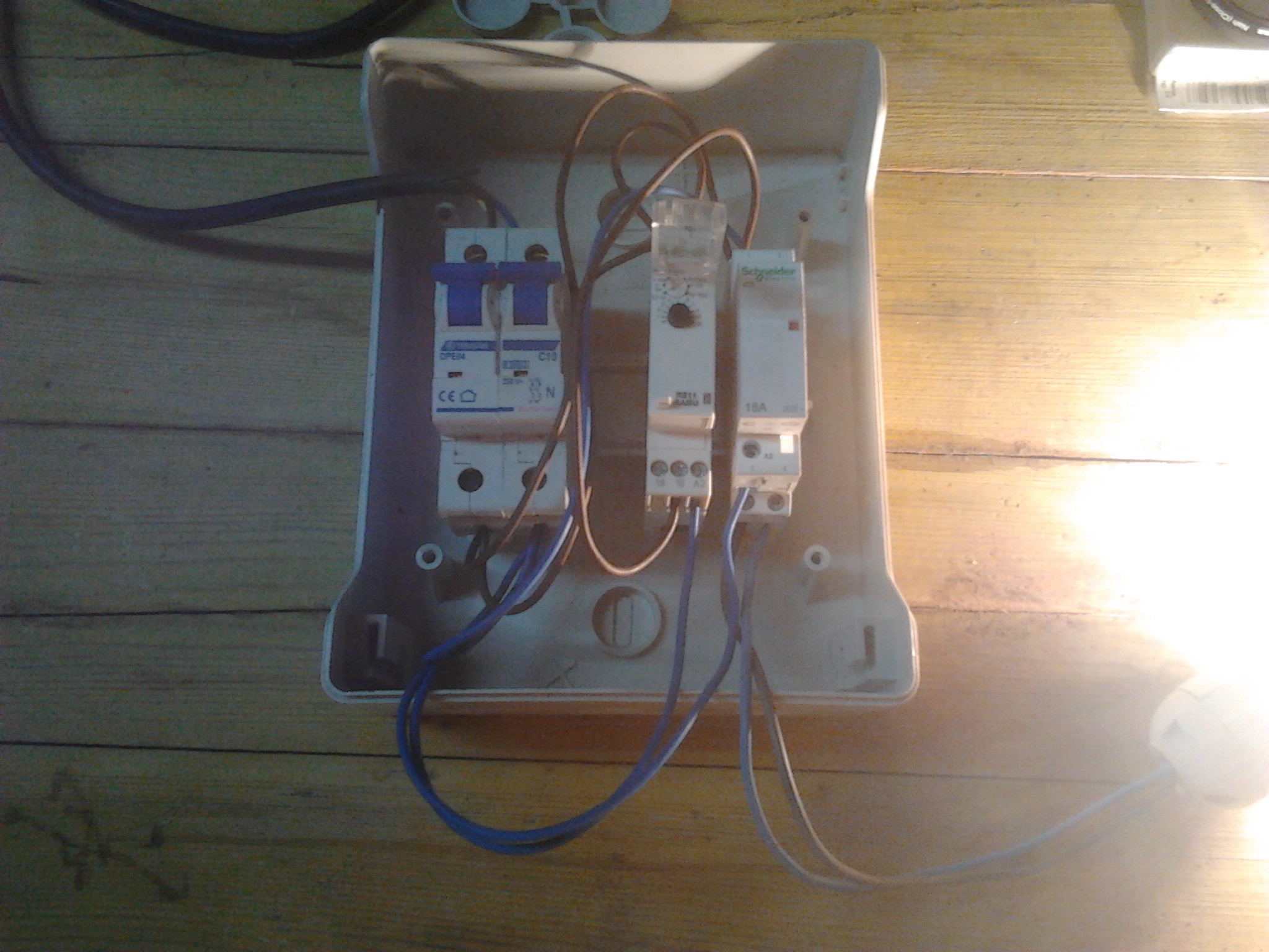

hola a todos.
tengo esquema adjunto 114pdf , para la instalación de un temporizador al trabajo y un contactor; lo he montado segun esquema y no maniobra como yo quiero.
necesito que el temporizador cuando el press control le de señal ,realice la maniobra de contar el tiempo y si supera el tiempo establecido se pare y no se rearme.
es posible hacer eso?.
gracias.

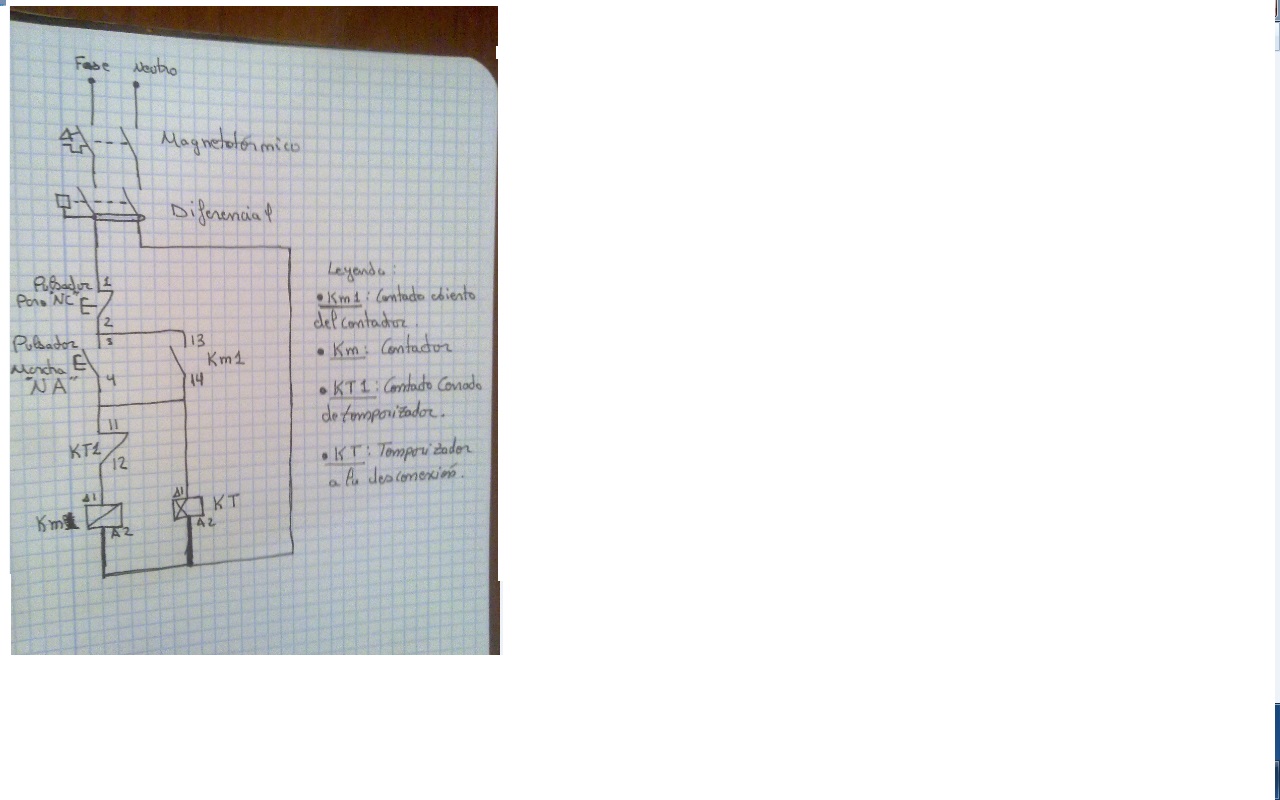

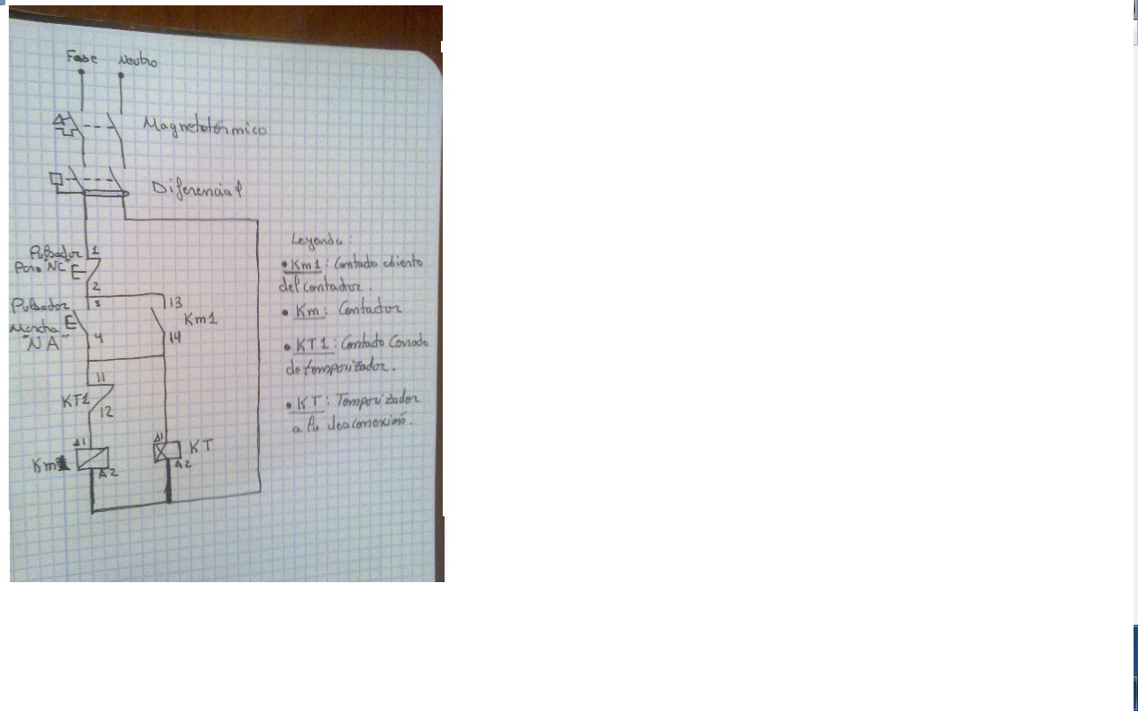

Entonces lo que tu quieres, es un temporizador a la desconexión, te lo digo por que hay "a la conexión" "a la desconexión" y los dos en uno jaja.
Bien, pues te dejo el esquema, con el que creo que funcionará.
Suerte
